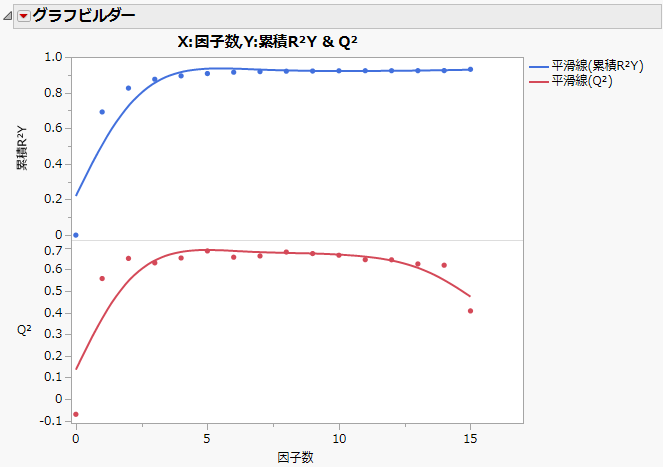

Q2および累積R2Yの解釈
Q2と累積R2Yは両方ともモデルの予測能力を測定する統計量ですが、その性質は異なります。
• 累積R2Yは、因子数が増えるにつれて増加します。これは、より多くの因子がモデルに追加されるにつれて、より多くの変動が説明されるからです。
• Q2の場合は、因子数が増えるにつれて増加した後、減少するか少なくとも増加を止めます。これは、より多くの因子が追加されるにつれて、モデルは学習セットへのあてはまりは良くなりますが、新しいデータへの汎化性能は下がるため、PRESS統計量が減少していくからです。
モデルにいくつの因子を含めるかを決定するときに、van der Voet検定の代わりに、Q2と累積R2Yを用いることもできます。それには、Q2値が大きく、減少が始まっていない時点での因子数を選択します。また、累積R2Y値も大きくなっているモデルを選択することも考えられます。
Figure 6.11は、「Penta.jmp」データテーブルの累積R2YとQ2を、因子数に対してプロットしたものです。検証法には「1つ取って置き法」を使用しています。累積R2Yは、因子数4のあたりまで増加し、その後は平らになっています。Q2は、因子数2で最も大きく、その後は平らになっています。このプロットから、因子数2のモデルがYの変動の多くを説明し、データに対するオーバーフィット(過剰適合、過度のあてはめ)もしていないことがわかります。
図6.11 「Penta.jmp」の累積R2YとQ2
