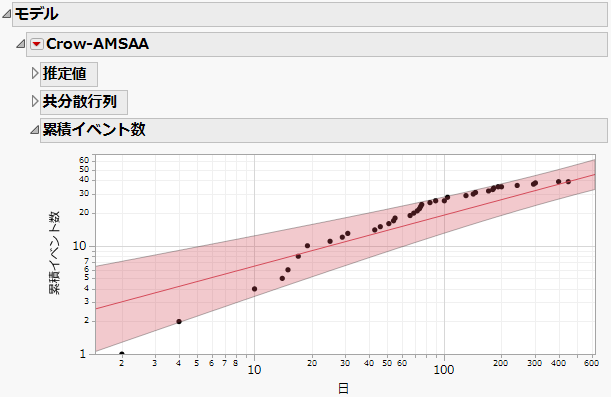

[Crow AMSAA]オプションを選択すると、「累積イベント数」グラフが更新され、Crow-AMSAAモデルで推定された累積イベント数の曲線が描かれます。曲線を囲む色のついた帯は、その時点における累積イベント数の95%信頼区間を示します。「モデルリスト」レポートも同様に更新されます。Figure 11.8は、「TurbineEngineDesign1.jmp」データの「観測データ」レポートです。
図11.8 Crow AMSAAの「累積イベント数」グラフと「モデルリスト」レポート

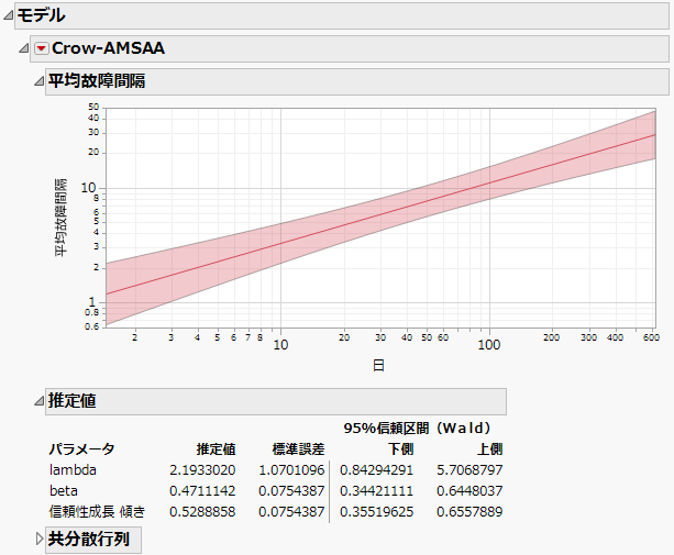

「平均故障間隔」グラフ
「平均故障間隔」グラフはデフォルトで表示されます(Figure 11.9)。各時点で、色のついた帯状の部分が、時間tにおける平均故障間隔の95%信頼区間を示します。「平均故障間隔」グラフの両軸には、対数スケールが使われます。Crow-AMSAAモデルの平均故障間隔は、両対数グラフに描くと、直線になります。
図11.9 「平均故障間隔」グラフ
「平均故障間隔」グラフ
両対数グラフで、Crow-AMSAAモデルの平均故障間隔が直線になる理由を考えてみましょう。平均故障間隔は、強度関数の逆数です。Crow-AMSAAモデルの強度関数の逆数は、1/(lbtβ-1)です。ここで、tは試験開始時点からの時間です。この式の対数をとると、平均故障間隔の対数は、log(t)の線形関数になっているのが分かります。この時、log(t)に対する傾きは1 ‑ bです。平均故障間隔の推定値は、単純に、パラメータlとbに、推定値を代入して求めています。したがって、平均故障間隔の対数は、推定値においても、log(t)の線形関数となっています。
推定値
「lambda」(l)、「beta」(b)、「信頼性成長 傾き」(1 ‑ b)の最尤推定値が、グラフの下の「推定値」レポートに表示されます(Figure 11.9)。l、b、1 ‑ bの標準誤差と95%信頼区間も表示されます。計算の詳細については、Crow-AMSAAモデルのパラメータ推定値を参照してください。

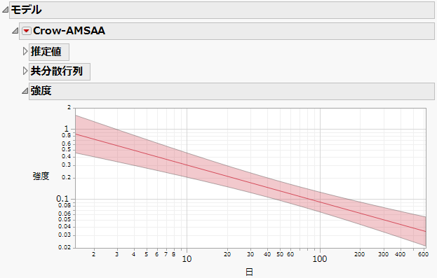

強度グラフの表示
「強度」グラフには、強度関数の推定値が表示されます。Weibull強度関数はr(t) = lbtβ-1で求められるため、log(強度)はlog(t)の線形関数となります。このグラフの両軸には、対数スケールが使われます。
図11.10 強度グラフ
強度グラフ
累積イベント数グラフの表示
このコマンドを実行すると、累積イベント数の推定値がプロットされたグラフが表示されます。グラフ上には累積イベント数の実測値も表示されます。このグラフの両軸には、対数スケールが使われます。
図11.11 「累積イベント数」グラフ
「累積イベント数」グラフ
Crow-AMSAAモデルの場合、時間tにおける累積イベント(の期待値)はltβです。これの対数を取った式は、log(t)の線形関数になっています。よって、Crow-AMSAAモデルの累積イベント数は、両対数グラフに描くと、直線になります。

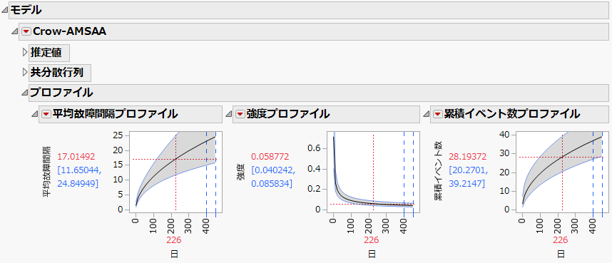

プロファイルの表示
このコマンドを実行すると、平均故障間隔・強度・累積イベント数を描いた3つのプロファイルが表示されます(図18.11)。プロファイルでは対数スケールは使用されません。赤い縦の点線をドラッグすることで、さまざまな時点における、これら3つの特性値を知ることができます。時点の値(赤い縦の点線のX座標)は、グラフの下に、赤色の数字で表示されています。また、Ctrlキーを押しながらプロファイル内をクリックすると、ウィンドウが開き、時点の数値をキーボードから入力できます。なお、青い縦の点線は、最後に観測された故障の時点を示しています。
プロファイルには、95%信頼区間を示す帯も表示されます。指定された時点における点推定値(赤字)と95%信頼区間(黒字)は、数値としても、プロファイルの左側に表示されます。プロファイルを参照してください。
いずれかのプロファイルの赤い三角ボタンをクリックし、[因子設定]>[すべてのプロファイルを連動]を選択すると、プロファイルを連動させることができます。プロファイルの使用と解釈については、『基本的な回帰モデル』の因子プロファイルを参照してください。『プロファイル機能』のプロファイルも参照してください。
図11.12 プロファイル機能
プロファイル機能

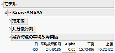

最終時点の平均故障間隔
分析者は、試験終了時点における平均故障間隔の信頼区間に、たびたび興味があります。このコマンドを実行すると、データが区間打ち切りでない場合、最終時点における平均故障間隔の推定値と、その95%信頼区間が計算されます。「Alpha」に数値を入力して、有意水準を変更し、信頼水準が100×(1-a)%の信頼区間を求めることができます。Figure 11.13のようなレポートが作成されます。なお、データが区間打ち切りの場合は、推定値だけが計算され、信頼区間は計算されません。
図11.13 「最終時点の平均故障間隔」レポート
「最終時点の平均故障間隔」レポート
非同次Poisson過程(NHPP)から生成される故障のパターンは無数にあり、観測データはそのうちの1つに過ぎません。試験が定数打ち切りで、n回目の故障で打ち切るとします。「最終時点の平均故障間隔」レポートの信頼区間は、n個の故障時間が確率変数であることを考慮して、計算しています。しかし、試験が定時打ち切りの場合、故障時間だけでなく故障数も確率変数になります。「最終時点の平均故障間隔」の信頼区間を求める計算方法は、「平均故障間隔プロファイル」の信頼区間と異なります。Crow(1982)やLee and Lee(1978)を参照してください。
データが定数打ち切りの場合、「最終時点の平均故障間隔」の信頼区間は正確です。しかし、データが定時打ち切りの場合、正確な信頼区間を求めることができません。データが定時打ち切りの場合、計算された信頼区間は保守的になっています。つまり、実際には、1-aよりも大きな確率の信頼区間になっています。
