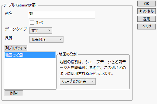

-Nameデータテーブルに「地図の役割」プロパティを追加するには、次の手順に従います。
1. 境界線を含む列を右クリックし、[列プロパティ]>[地図の役割]を選びます。
2. [地図の役割]の下で[シェープ名の定義]を選択します。
3. [OK]をクリックします。
4. データテーブルを保存します。
図12.10 シェープ名の定義の例
シェープ名の定義の例

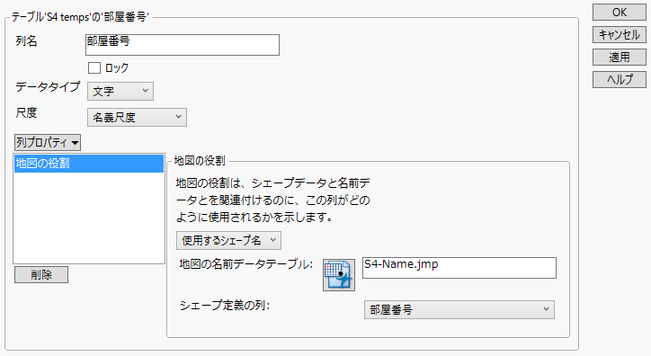

分析するデータテーブルに「地図の役割」プロパティを追加するには、次の手順に従います。
メモ: この手順は、自分で作成した境界線ファイルがデフォルトのカスタム地図ディレクトリにない場合にのみ行ってください。
1. 地名(領域の名前)を含む列を右クリックし、[列プロパティ]>[地図の役割]を選びます。
2. [地図の役割]の下で[使用するシェープ名]を選択します。
3. 「地図の名前データテーブル」の横にあるここに画像を表示をクリックして-Name地図データテーブルを参照します。相対パスまたは絶対パスを入力できます。
地図データテーブルが同じフォルダにある場合は、ファイル名だけを入力します。パスにスペースが含まれている場合でも引用符は不要です。
4. 「シェープ定義の列」リストで、該当の地名が含まれている、地名ファイル内の列を選択します。
Figure 12.11は、「S4 Temps.jmp」サンプルデータテーブルの「部屋番号」列の例です。
図12.11 「シェープ定義の列」の例
「シェープ定義の列」の例
