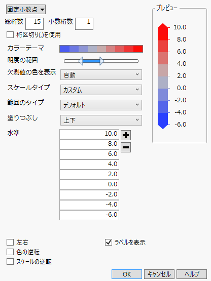

「等高線図」起動ウィンドウでオプションを選択しなかった場合は、Y変数の範囲を均等に分割する形で等高線の水準が決められます。カラーテーマは、[ファイル]>[環境設定]>[グラフ]において指定できます。また、等高線図の凡例にある等高線の色を右クリックして、個々の等高線の色をカスタマイズすることもできます。等高線のカラーグラデーション全体をカスタマイズするには、等高線図の凡例を右クリックし、[グラデーション]を選択して「グラデーションの設定」を開きます。
図10.7 「グラデーションの設定」ウィンドウ
「グラデーションの設定」ウィンドウ
凡例のラベルの表示形式を設定するには、ウィンドウの左上にある形式メニュー、「総桁数」ボックスと「小数桁数」ボックス、および[桁区切り(,)を使用]チェックボックスを使用します。

水準
(「スケールタイプ」で[カスタム]が指定された場合にのみ使用できます。)凡例の水準数とラベル値を指定できます。

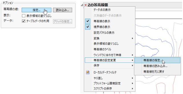

指定
等高線の水準は、「等高線図」起動ウィンドウ([指定]ボタン)、または「等高線図」の赤い三角ボタンをクリックして開くメニュー([等高線の設定変更]>[等高線の指定])で指定します。このオプションを選択すると、「等高線の指定」ウィンドウが開きます。
図10.8 等高線の指定: 起動ウィンドウ(左)とメニュー(右)

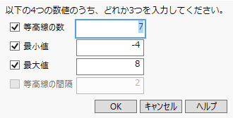

「等高線の指定」ウィンドウでは、次のことを行えます。
• 等高線の本数を変更する
• プロットに使用される応答の範囲を定義するため、最小値と最大値を指定する
• 等高線の値の間隔を変更する
4つの値のうち3つを指定すれば、残りの値が自動的に計算されます。チェックボックスのどれかをクリックして選択を解除すると、自動的に残りのチェックボックスが選択されます。
図10.9 「等高線の指定」ウィンドウ
「等高線の指定」ウィンドウ
等高線の本数に従って、色が自動的に割り当てられます。プロットが表示された後、等高線図の凡例でいずれかの等高線を右クリック(macOSの場合は、Controlキーを押してクリック)し、JMPカラーパレットから新しい色を選択して等高線の色を変更できます。
