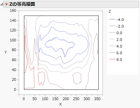

3. 「Zの等高線図」の横にある赤い三角ボタンをクリックし、[表示領域の塗りつぶし]の選択を解除します。
図9.33 カスタマイズ前の等高線図
カスタマイズ前の等高線図
4. プロットを右クリックし、[カスタマイズ]を選択します。

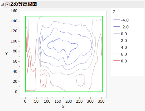

5. [シェープ]をクリックします。
6. 「線の幅」を2.0に変更します。
7. 「線の色」の横の色をクリックし、緑色を選択します。
8. [OK]をクリックします。
図9.34 カスタマイズ後の等高線図
カスタマイズ後の等高線図

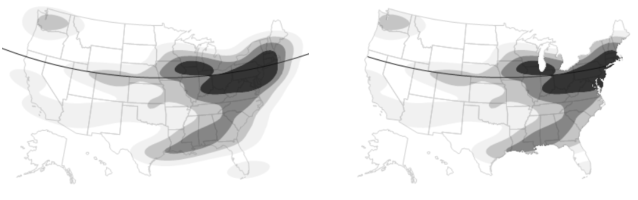

グラフ要素(参照線、グリッド線、等高線などのディスプレイセグメント)は、地図の境界線に合わせてクリッピングすることができます。「グラフをカスタマイズ」ウィンドウに「クリッピングする領域」のオプションが用意されていて、どの境界に合わせてクリッピングするかを指定できます。Figure 9.35は、米国の州の地図に合わせてクリッピングした参照線を示しています。
図9.35 クリッピングしていない参照線(左)とクリッピングした参照線(右)

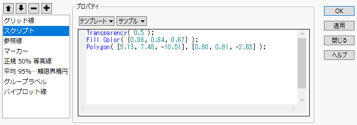

グラフの要素は、既存のものをカスタマイズできるだけでなく、JSLスクリプトによって、新規に追加することもできます。記述したスクリプトは、グラフが描画されるときに実行されます。[新しいスクリプトを追加]ボタン(ここに画像を表示)をクリックして、スクリプトをゼロから作成するか、もしくは、次に示すテンプレートやサンプルから選択します。
• 「テンプレート」リストから選択すると、JSL のコマンドが挿入されます。たとえば、[Polygon]オプションを選択すると、Polygon関数が挿入されます。アンダースコアで囲まれたテキストは、座標を表すプレースホルダです。それらのテキストを、描きたい多角形の実際の座標に置き換えてください。
Polygon([_x0_, _x1_, ... ], [_y0_, _y1_, ...]);
• 「サンプル」リストには、バブルプロットや正弦波などの要素を作成するスクリプトが用意されています。たとえば、[多角形]サンプルスクリプトを選択すると、Transparency(透明度)、Fill Color(塗りつぶしの色)、Polygon(多角形)を用いたサンプルスクリプトが挿入されます。このサンプルをもとに、実際の値に置き換えてください。
図9.36 「多角形」サンプルスクリプト
「多角形」サンプルスクリプト

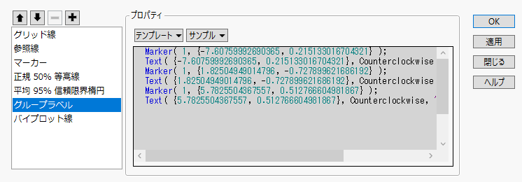

一部のグラフでは、グラフ要素を作成するのに、スクリプトを用いています。Figure 9.37は、判別分析で描かれるグラフにおける「グループラベル」のスクリプトです。このスクリプトは、「グループラベル」のマーカーとテキストを定義しています。これらの既存のスクリプトは、変更も削除もできません。「テンプレート」リストまたは「サンプル」リストから関数を挿入することはできますが、ウィンドウ内をクリックして新しい関数を入力することはできません。
図9.37 グループラベルを作成するJSLの例
グループラベルを作成するJSLの例
