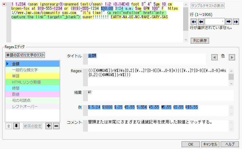

正規表現エディタでのRegexのカスタマイズ
[Regexのカスタマイズ]オプションを選択すると、「テキストエクスプローラ 正規表現エディタ」ウィンドウが表示されます。このウィンドウから、電話番号・時間・金額など、予め提供されている、さまざまなビルトインの正規表現(regular expression)を選択できます。また、独自の正規表現を定義することもできます。
メモ: [Regexのカスタマイズ]オプションを使用するのは、デフォルトの正規表現の結果が望ましくない場合のみにしてください。たとえば、デフォルトの正規表現で識別できない構造がテキストに含まれている場合などに使用してください。
ヒント: 起動ウィンドウで「言語」オプションを「日本語」・「中国語(簡体字)」・「中国語(繁体字)」のいずれかに設定した場合、正規表現のリストには、選ばれた言語に対応した正規表現が1つだけ含まれます。独自の正規表現を追加したい場合は、その単一の正規表現の後に追加していくことを推奨します。アジア言語は区切り文字がないので、英語などの言語での正規表現を適用すると長い文字列が1つの単語として認識されてしまいます。そのため、各言語に対応した正規表現の前に、独自の正規表現を使用するのは避けてください。
図12.7 テキストエクスプローラ 正規表現エディタ
スクリプトエディタボックスでの構文解析
ウィンドウの上部には、スクリプトエディタボックスが表示され、サンプルテキストの構文解析結果が表示されます。構文解析結果での色は、「正規表現エディタ」に示されている色に対応しています。

正規表現の追加
トークン化に使用する正規表現を追加するには、正規表現のリストの下にある+記号をクリックします。すると、「正規表現ライブラリからの選択」ウィンドウが表示されます。このウィンドウには、予め用意されている正規表現(ビルトインの正規表現)がすべて表示されます。また、直前に「正規表現エディタ」で編集した正規表現も表示されます。予め用意されている正規表現は「ビルトイン」と記されています。分析者が独自に定義した正規表現(カスタムの正規表現)は、保存した名前で表示されます。同じ名前のカスタムの正規表現は、最新のものだけがライブラリに保存されます。
[前回の設定]ボタンをクリックすると、正規表現エディタを前回使用したときの正規表現のリスト([列に保存]ボタンまたは[OK]ボタンをクリックしたときに表示されていたもの)が自動的に追加されます。
このリストから1つまたは複数の正規表現を選択して[OK]をクリックすると、その正規表現がトークン化に使用されるようになります。ライブラリからカスタムの正規表現を削除するには、[選択アイテムを削除]ボタンを使用します。正規表現のライブラリは、ユーザごとに別のJSLファイルとして、「TextExplorer」というディレクトリに保存されます。このディレクトリの場所は、次のとおりです。

正規表現の編集
トークン化では、「正規表現エディタ」パネルで指定された正規表現が順番に適用されます。適用される順序を変更するには、リストから正規表現を選択して、リストの下にある上矢印または下矢印をクリックしてください。または、リスト内で正規表現をドラッグ&ドロップしても、適用される順序を変更できます。現在選択している正規表現には、青い三角が付きます。正規表現をリストから削除するには、正規表現を選択して、リストの下にあるマイナス記号をクリックしてください。なお、「レフトオーバー」という正規表現は、リストから削除することはできず、常にこのリストの最後に表示されます。
「正規表現エディタ」パネルのリストから正規表現を選択すると、編集可能なフィールドにその正規表現の属性が表示されます。これらのフィールドは、すべてクリックして編集できます。
正規表現には次のような属性があります。
タイトル
現在のウィンドウで各正規表現を識別するための名前を指定します(正規表現ライブラリにも、この名前で表示されます)。
Regex
正規表現(regular expression)の定義を指定します。正規表現にマッチする文字列を取得するため、最低1組の括弧が必要です。
結果
正規表現にマッチしたテキストを、どのように置き換えるかを指定します。置き換えるものとして、静的なテキスト、空白、正規表現にマッチしたテキストなどを指定できます。以下のように定義してください。
– 正規表現にマッチしたテキストを、特定の静的なテキストに置き換えるには、その静的なテキストをそのまま指定します。
– マッチした文字列を無視するには、このフィールドを空白にします。
– 正規表現にマッチした一番外側の括弧の結果を使用するには、このフィールドに「¥1」と指定します。
– 正規表現にマッチした結果全体を使用するには、このフィールドに「¥0」と指定します。
例
(オプション)正規表現の処理の例を、テキストと色を使って記述します。
コメント
(オプション)正規表現の説明や処理を記述します。
色
正規表現にマッチしたテキストに与える色を指定します。スクリプトエディタボックスおよび「例」フィールドにおいて、指定した色が使われます。色を変更するには、矢印ボタンを使用します。
