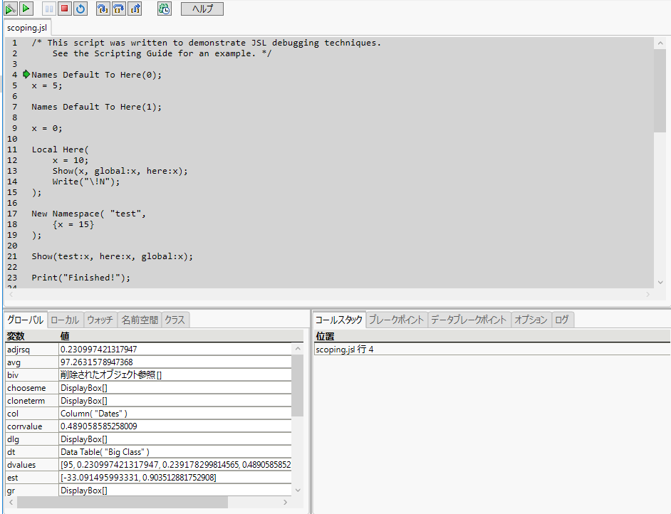

デバッガとプロファイルのウィンドウ
デバッガはJMPの新しいインスタンスとして起動します(Figure 4.11)。元のインスタンスは、スクリプトによって何らかの操作を必要とするものが作成されるまで、操作不可能になります。操作の必要なものが作成された場合、ユーザがそれを実行するまで、デバッガウィンドウの方が操作不可能になります。その後、制御が再びデバッガに戻ります。JMPの元のインスタンスでの作業に戻るには、デバッガを閉じなければなりません。
図4.11 デバッガウィンドウ
デバッガウィンドウ
デバッガとJSLプロファイルを操作するには、上部にあるボタンを使用します。デバッグまたはプロファイル作成の対象であるスクリプトがタブに表示されます。スクリプトの中に他のスクリプトが含まれているときは、それぞれが新しいタブに表示されます。
デバッガの最下部にあるタブには、変数や名前空間、ログ、現在の実行ポイントを表示するためのオプション、ブレークポイントを操作するためのオプション、および設定オプションがあります。

変数リスト
デバッガの左下にあるタブでは、グローバル変数やローカル変数、ウォッチ変数、名前空間内の変数が確認できます。
グローバル
[グローバル]タブにはグローバル変数がリストされ、スクリプトの各ステップを実行するにつれて値が更新されます。変数は、初期化の際に追加されます。実行済みのスクリプトによってグローバル変数が定義されている場合は、デバッガの起動時に、それらの変数と現在の値が表示されます。変数と値の確認を参照してください。
ローカル
[ローカル]タブにはすべての変数がスコープ別にリストされ、スクリプトの各ステップを実行するにつれて値が更新されます。メニューからスコープを選択できます。変数と値の確認を参照してください。
ウォッチ
コードの各ステップを実行していく際、値を確認したい変数または式の値がある場合は、ここに追加します。これは、スクリプトで多くの変数を使用していて、[グローバル]や[ローカル]のリスト内で確認するのが難しい場合に特に便利です。ウォッチする変数の操作を参照してください。
名前空間
定義された名前空間は、このメニューに追加されます。名前空間を選択すると、名前空間内で使用されている変数とその値が表示されます。変数と値の確認を参照してください。
クラス
[クラス]タブには、スクリプトの中で定義されているクラスがリストされます。高度なクラスを参照してください。
デバッガオプション
デバッガの右下のタブでは、コールスタックの表示、ブレークポイントの操作、オプションの設定、ログの表示ができます。
コールスタック
コールスタックには、スクリプト内、関数内の現在の実行ポイントがリストされます。主スクリプトは常にリストの最初に表示されます。関数を呼び出すと、その関数は呼び出しスクリプトの上に追加されます。同様に、インクルードされたファイルもリストの一番上に追加されていきます。関数またはスクリプトの実行を終了すると、それがリストから削除され、次の関数またはスクリプトに戻ります。各ステップを実行するに従って、現在の行番号が更新されます。
コールスタック内の行をダブルクリックすると、カーソルがその行に移動します。
ブレークポイント
行に対してブレークポイントを追加、編集、削除したり、無効または有効にしたりできます。詳細については、ブレークポイントの操作を参照してください。[ブレークポイント]タブで行をダブルクリックすると、カーソルがその行に移動します。
データブレークポイント
変数に対してブレークポイントを追加、編集、削除したり、無効または有効にしたりできます。データブレークポイントは、行内の変更を監視するブレークポイントとは異なり、変数内の変更を監視します。
オプション
このタブでは、デバッガの環境設定をインタラクティブに設定できます。デバッガでの環境設定の変更を参照してください。
ログ
デバッグ中のスクリプトのログが表示されます。
