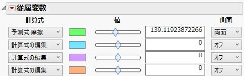

等値面の設定パネル
「等値面」の設定パネルは、「点と曲面」のものとほぼ同じです。Figure 5.10に示すように、若干、異なる部分があります。
図5.10 等値面の「従属変数」設定パネル
等値面の「従属変数」設定パネル
値
従属変数に対する等値面を調整するスライダとテキストボックスが表示されます。スライダを使って、等値面の値を調整できます。スライドの隣にあるテキストボックスに、値を入力することもできます。
