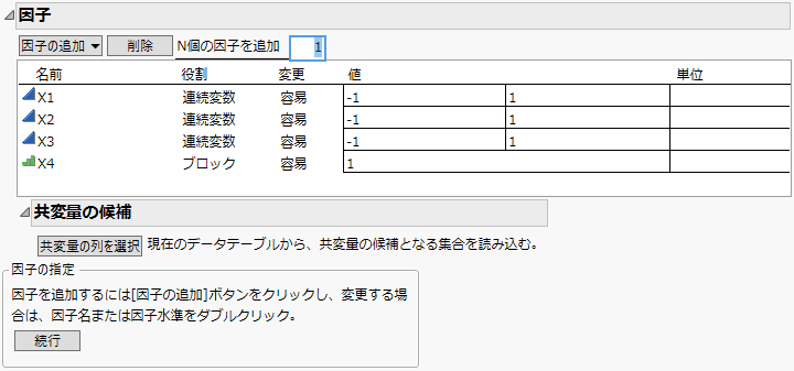

ブロック因子「X4」の「値」の下には、水準が1つしかありません。これは、この時点ではまだ全体の実験回数が不明なためです。
図5.19 「因子」に表示されたX4の1つのブロック

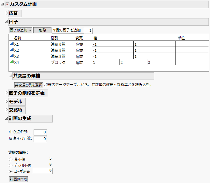

図5.20 「因子」に表示されたX4の3つのブロック
「デフォルト」の全体の実験回数をブロックあたりの実験回数で割った適切なブロック数が、「因子」セクションに表示されます。この例では、デフォルトの標本サイズは9であるため、ブロックが3つ必要です。そのため、「因子」セクションの「X4」の値が3つになりました。これは、ブロックが3つあることを示します。

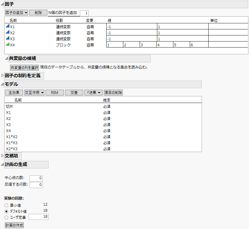

7. 「モデル」セクションで[交互作用]>[2次]を選択します。
図5.21 「因子」に表示されたX4の6つのブロック
「実験の回数」パネルの[デフォルト値]が18になっています。「因子」セクションの「X4」には6つの値が表示されています。これは、ブロックが6つあることを示します。

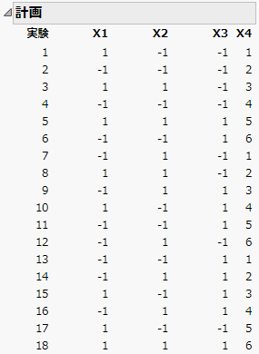

図5.22 固定ブロック計画
固定ブロック計画
「計画」アウトラインのブロック因子「X4」に注目してください。6つのブロック因子が表示されています。実験を実施する際、1日に3つずつ試行を行います。たとえば、X4 = 1の試行を1日目に、X4 = 2の試行を2日目に実施する、という具合です。そのため、計画のデータテーブルでは、ブロック内で実験をランダム化するとよいでしょう。「出力オプション」パネルの「実験の順序」で、[ブロック内でランダム化]がデフォルトで選択されていることを確認してください。

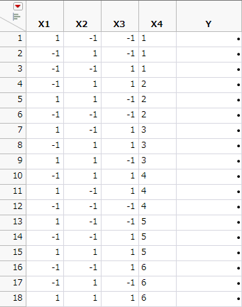

11. [テーブルの作成]をクリックします。
図5.23 固定ブロック計画の計画テーブル
固定ブロック計画の計画テーブル
計画のデータテーブルにおいて各行は各日の実験ごとにグループ化されています。この計画では、ブロック効果、すべての主効果、および2因子間交互作用を推定することができます。
