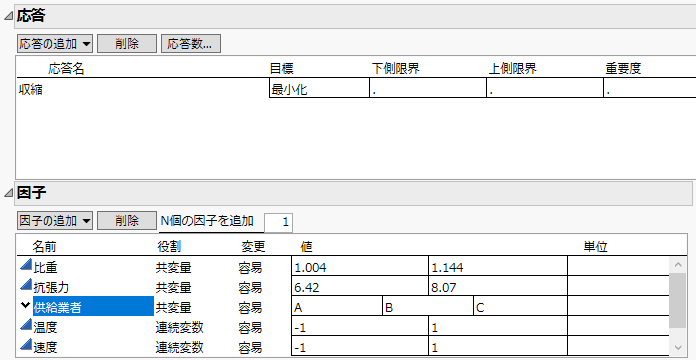

3. 「応答名」の欄の「Y」をダブルクリックして、「収縮」と入力します。
4. 「目標」の欄の[最大化]をクリックして、[最小化]に変更します。
5. [因子の追加]をクリックし、[共変量]を選択します。
6. リストから「比重」・「抗張力」・「供給業者」を選択し、[OK]をクリックします。
これらは、共変量であるため制御できません。
7. 「N個の因子を追加」の右側のボックスに「3」と入力します。
8. [因子の追加]>[連続変数]を選択します。
9. 連続変数の因子の名前を、それぞれ「温度」、「速度」、「時間」に変更します。
これらの因子は制御可能です。
図5.58 応答と因子
応答と因子

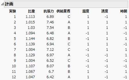

図5.59 実験数が12の最適計画
実験数が12の最適計画
作成された計画は、指定された共変量の値を使ったD-最適計画になっています。共変量と制御可能な3つの因子に関して最適な設定が選ばれています。

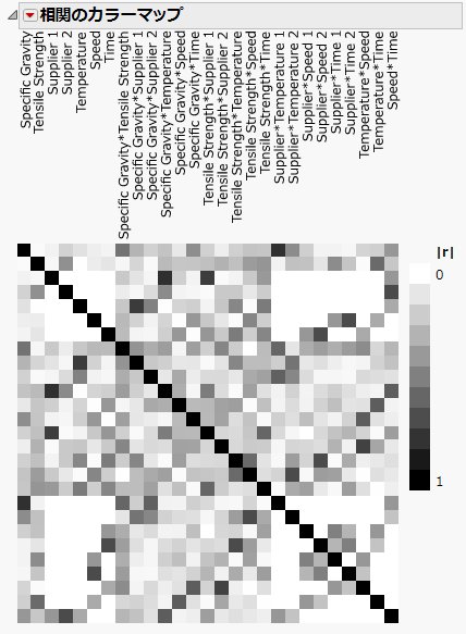

1. 「計画の評価」>「相関のカラーマップ」セクションを開きます。
図5.60 相関のカラーマップ
相関のカラーマップ
主効果に相当する7つの項が、カラーマップの左上に表示されます。7つの項が直交に近いことに注目してください。相関の絶対値が最も大きいのは、「抗張力」と「供給業者2」の相関です。ただし、この相関の絶対値、約0.43は、与えられているデータの共変量の値から求めたものです。(Figure 5.60は、JMPのデフォルトの色を使用しています。)
