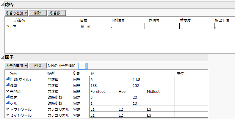

図5.61 応答と因子
応答と因子
16. [続行]をクリックします。

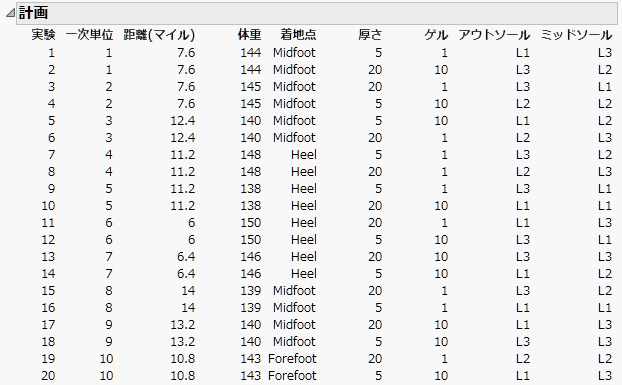

22. [計画の作成]をクリックします。
図5.62 変更が困難な共変量の最初の20回の実験
変更が困難な共変量の最初の20回の実験
100人のランナーから、共変量の値に基づいて32人が選ばれます。選択したランナーに対応する行が、「Runners Covariates.jmp」サンプルデータ内で選択されます。実験の因子「厚さ」・「ゲル」・「インソール」・「アウトソール」の設定は、「モデル」セクションで指定されたモデルに合わせて決定されます。

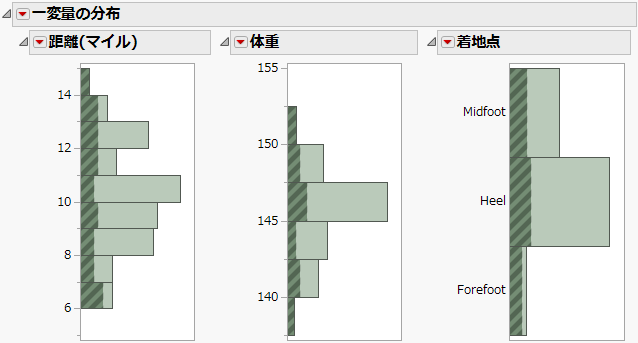

23. 「Runners Covariates.jmp」サンプルデータをアクティブにして、[分析]>[一変量の分布]を選択します。
24. 3つの列すべてを選択し、[Y, 列]に指定します。
25. [ヒストグラムのみ]にチェックマークをつけます。
26. [OK]をクリックします。
図5.63 ランナー100人のヒストグラムで、選択されたランナーのデータが強調表示されているところ
ヒストグラムは、共変量において実験がバランス(釣合い)が取れるようにランナーが選択されていることを示しています。各共変量において、選択されたランナーの分布は、ランナー全体の分布に似ています。
