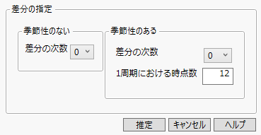

「差分の指定」ウィンドウ(Figure 18.5)が開きます。このウィンドウで、時系列に適用したい差分演算を指定します。時系列データの差分を取ると、定常でない時系列を定常化できます。差分は次式で計算されます。
ここに式を表示
ここで、tは時間を示す通し番号で、BはByt = yt-1で定義される遅れ演算子です。
メモ: トレンドや季節性がある場合など、時系列データの多くは、平均が一定ではありません。そのように定常でない時系列データを、ARMAモデルを始めとする定常性を仮定した時系列モデルで表すことはできません。差分を取ることでトレンドや季節性を除外し、定常な時系列にすることができます。差分を取り定常化することで、定常性が仮定されるモデルを使って時系列データを表すことが可能になります。
図18.5 「差分の指定」ウィンドウ
「差分の指定」ウィンドウ
「差分の指定」ウィンドウでは、非季節性の差分に対する次数であるd、季節性の差分に対する次数D、1周期の期間sを指定します。差分の次数をゼロとすると、その差分は計算されません。差分演算を指定して[推定]をクリックするたびに、レポートウィンドウに「差分」レポートが追加されます。「時系列分析」プラットフォームの別例を参照してください。
