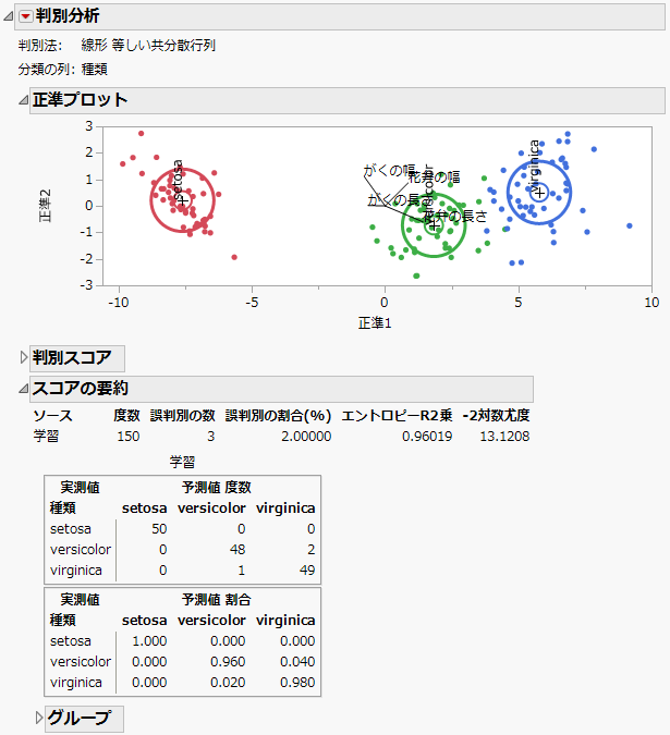

「判別分析」レポートには、選択した判別法に基づいた分析結果が表示されます。「判別法」と「分類の列」が、レポートの最上部に表示されます。判別法に[正則化]を選択した場合は、それに関連するパラメータも表示されます。
「判別法」は、「判別分析」の赤い三角ボタンのメニューからオプションを選択して変更することもできます。レポート内の結果は、選択した判別法に応じて更新されます。
図5.6 「判別分析」レポートの一例
「判別分析」レポートの一例
「判別分析」レポートには、初期状態では次のような結果が表示されます。
• 判別法に[線形 横長データ]を選択した場合、「主成分分析」レポートが表示されます。主成分分析を参照してください。
• 「正準プロット」は、グループを最もよく判別する2次元上に点と多変量平均をプロットしたものです。正準プロットと正準構造を参照してください。
• 「判別スコア」レポートには、各データ行がどのように分類されているかの詳細が表示されます。判別スコアを参照してください。
• 「スコアの要約」レポートには、どれほど適切にデータ行が分類されているかが示されます。判別スコアを参照してください。
