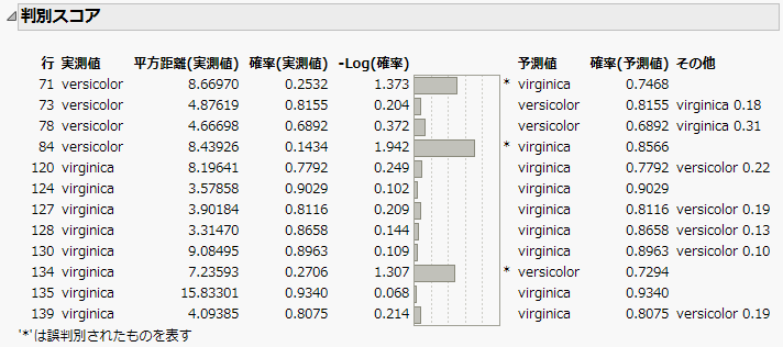

Figure 5.9は、「Iris.jmp」サンプルデータの線形判別法による「判別スコア」レポートです。[スコアオプション]>[興味のある行だけを表示]を選択して、誤判別の行、および、予測確率が0.05~0.95の範囲内の行だけを表示しています。
図5.9 興味のある行だけを表示
