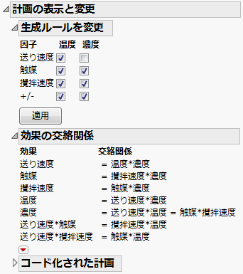

Figure 10.12は、25-2の一部実施要因計画(5つの因子と8回の実験)のデフォルトの生成ルールです。
図10.12 標準的な25-2計画の生成ルール
標準的な25-2計画の生成ルール
「生成ルールを変更」パネルにおいて、各列の一番上に表示されている因子と、その下のチェックボックスがオンになっている因子が、1つのワードを形成します。たとえば、1列目は、温度 = 送り速度*触媒*攪拌速度が、この関係式のワードであることを示しています。
• [+/‐]のチェックボックスがオンになっている場合は、この生成ルールの関係式で使われる符号は正であり、関係するワードを掛け合わせると+1になります(つまり、関係するワードは恒等となっています)。
• [+/‐]のチェックボックスがオフになっている場合は、この生成ルールの関係式で使われる符号は負であり、関係するワードを掛け合わせると-1になります。
25-2計画の関係式の取得を参照してください。
完全実施要因計画は複数の一部実施要因計画で構成されていると見ることができますが、完全実施要因計画のなかの主部分(principal fraction)は、恒等のワードで構成される計画になっています。JMPでは、これをデフォルトの一部実施要因計画としています。生成ルールの[+/‐]ボックスは、すべてデフォルトでオンになっています。これにより、関係式のワードは、恒等になっています。
ここで指定された生成ルールは、生成される計画における完全交絡の関係を決めます。場合によっては、標準的ではない一部実施要因計画を使用したい場合があります。そのような場合、生成ルールを変更することにより、完全交絡の関係式を変更してください。
• 生成ルールを変更するには、因子の各チェックボックスを選択してください。
• 選択してから[適用]をクリックすると、「効果の交絡関係」と「コード化された計画」が更新されます。
例として、生成ルールを変更し、一部実施要因計画を変更するを参照してください。
25-2計画の関係式の取得
Figure 10.12には、2列のチェックボックスが表示されています。
• 1列目は、温度 = 送り速度*触媒*攪拌速度というワードです。
• 2列目は、濃度 = 触媒*攪拌速度というワードです。
値が+1となる列を、Iで表すとしましょう。各因子の水準は-1か+1のいずれかなので、1列目のワードは、温度*送り速度*触媒*攪拌速度 = Iと置き換えることができます。2列目のワードは、濃度*触媒*攪拌速度 = Iと置き換えることができます。これらをまとめると、25-2計画の関係式は次のように表せます。
I = 温度*送り速度*触媒*攪拌速度 = 濃度*触媒*攪拌速度
25-2計画の効果の交絡関係の取得
「効果の交絡関係」セクションに表示される交絡関係は、関係式と、因子の水準が+1または-1であるという事実によって決まります。前節で、生成ルールの1つ目は温度 = 送り速度*触媒*攪拌速度、2つ目は濃度 = 触媒*攪拌速度であることを確認しました。
「効果の交絡関係」セクションに表示されている1つ目の交絡関係を求めるには、まず、この2つの生成ルールを次のようにまとめます。
温度 = 送り速度*触媒*攪拌速度 = 送り速度*濃度
– 2つ目の等式は、2つ目の生成ルールである触媒*攪拌速度 = 濃度で1つ目の等式の右辺での対応部分を置換することによって得られます。
次に、1つ目の式と3つ目の式にそれぞれ濃度を掛け合わせると、次の式が得られます。
温度*濃度 = 送り速度*濃度*濃度
計画行列の濃度の列の値は-1または+1ですから、濃度*濃度の列の値は+1となります。これにより、「効果の交絡関係」セクションに表示されている1つ目の交絡関係が得られます。
温度*濃度 = 送り速度*I = 送り速度
他の交絡関係も、同じようにして求めることができます。
