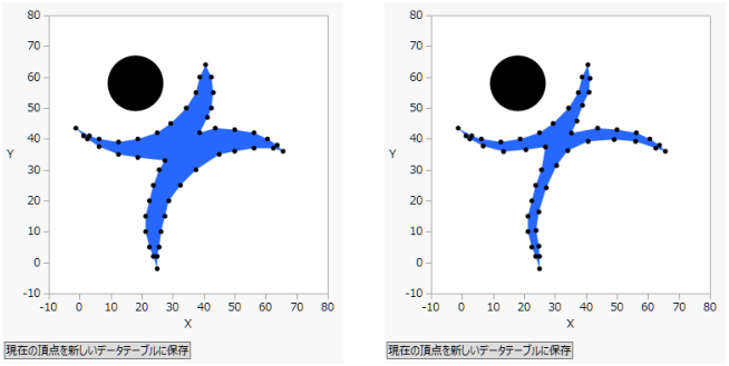

Drag()関数は、ユーザが調整でき、その後で調整された値を取得し、そのデータを表示するために使います。前記の、JMPマンを描くスクリプトを思い出してください。Drag Polygon()を使うと、編集可能なJMPマンを描くことができます。その時、頂点に対してDrag Marker()ステートメントを一緒に使えば、ドラッグできる点が見やすくなります。また、Mousetrap()の例と同様に、新しい座標をデータテーブルに保存できます。「:」演算子と「::」演算子によって、同じ名前をもつデータテーブル列と行列を明確に区別している点に注意してください。
下記のスクリプト例においては、storepointsをDrag Polygon()またはDrag Marker()の第4引数にする方が簡単ですが、そうすると、ドラッグするたびにデータテーブルが作成されてしまいます。作業が完了した時にだけ、データテーブルを作成したほうが望ましいでしょう。どちらの場合でも、gCoordXとgCoordY内の値は、ドラッグによって更新されます。

win = New Window( "JMPマンを描き直そう!",
	V List Box(
		Graph Box(
			Frame Size( 300, 300 ),
			X Scale( -10, 80 ),
			Y Scale( -10, 80 ),
			Fill Color( "blue" );
			Drag Polygon( GcoordX, GCoordY );
			Pen Color( "gray" );
			Drag Marker( GcoordX, GCoordY );
			Fill Color( {0, 0, 0} );
			Circle( {18, 58}, 9, "FILL" );
		Button Box( "現在の頂点を新しいデータテーブルに保存", storepoints )
JMPマンの体を小さくしたいとします。下の図は、JMPマンの以前の姿といくつかの頂点を慎重にドラッグした後の姿です。この時点でボタンをクリックすると、storepointsスクリプトが実行され、JMPマンの新しいスマートな姿の座標が、データテーブルに保存されます。
図12.28 JMPマンを描き直す
JMPマンを描き直す
