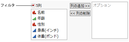

Filter Col Selector()は、項目の一覧(たとえば、データテーブルの列の一覧)を表示するディスプレイボックスを作成します。このディスプレイボックスはCol List Box()に似ていますが、Filter Col Selector()では、列の名前・尺度・データタイプなどでユーザが列をフィルタリングすることができます。また、Filter Col Selector()では変換列が使用できますが、Col List Box()では使用できません。
Filter Col Selector( <Data Table( name )>, <Width( pixels )>, <Nlines( n )>, <script>, <On Change( expr )>, display box args, ... );
以下の例では、Get Itemsを使ってFilter Col Selectorから選択された列の一覧を表示します。
win = New Window( "Filter Col Selectorの例",
	H List Box(
		chooseme =
// Filter Col Selectorは、幅100 ピクセル、6行のすべての列を表示する
		Filter Col Selector( width( 100 ), NLines( 6 ) ),

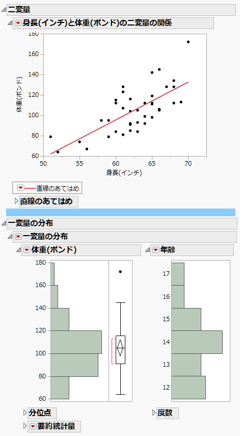

次の例は、「二変量」と「一元配置」のグラフをH Splitter Boxの中に配置します。Splitter Boxは、この例にあるように中身が自動伸縮するように設定されている場合に特に効果的です。
win = New Window( "H Splitter Box",
	H Splitter Box(
		Size( 900, 600 ),
		biv = dt << Bivariate( Y( :"体重(ポンド)"n ), X(:"身長(インチ)"n ), Fit Line(), Line Style( Dotted ) ),
		one = Oneway( Y( :"身長(インチ)"n ), X( :性別 ), "Means/Anova"n( 1 ), Mean Diamonds( 1 ) )
/* レポート層への参照を作成する
ユーザが分割線をドラッグしたときにFrameBoxのX軸とY軸が
自動伸縮するように設定する */
(biv << Report)[FrameBox( 1 )] << Set Stretch( "Window", "Window" );
(one << Report)[FrameBox( 1 )] << Set Stretch( "Window", "Window" );

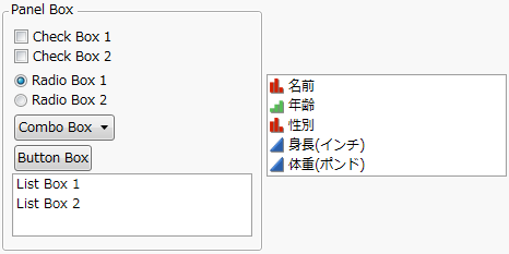

Panel Box
Panel Box()は、display box args引数に指定されたディスプレイボックスを、ラベルつきの枠で囲みます。
Panel Box( "title", display box args );
次の例では、「一変量の分布」起動ウィンドウの周りにパネルボックスを描きます。
win = New Window( "Panel Box",
	H List Box( Panel Box( "変更版:一変量の分布", Distribution() ) )

Sheet Box()を使うと、複数のグラフを縦横に並べることができます。V Sheet Box()とH Sheet Box()は、そこに含まれているディスプレイボックスを列と行に並べます。
H Sheet Box( <<Hold( report ), display box args );
V Sheet Box( <<Hold( report ), display box args );
まず、どのディスプレイボックスを、どのように配置するかを検討します。H Sheet BoxかV Sheet Boxを作成し、そこに各グラフのHoldメッセージを送ることで、シートボックスにどの要素を保持するかを指定します。最後に、内側に配置するH Sheet BoxまたはV Sheet Boxを作成し、それぞれにどのグラフを保持するかを指示します。
次の例では、4つのグラフ(二変量の散布図、一変量のヒストグラム、ツリーマップ、バブルプロット)を含むシートを作成します。
まず、データテーブルを開き、新しいウィンドウを作成します。
nw = New Window( "シートボックスの例",
V Sheet Boxを使い、ウィンドウを2列に並べることにしましょう。
	V Sheet Box(
V Sheet Box()に、グラフごとに1つ、計4つのHoldメッセージを送ります。このとき、順序が重要です。
		<<Hold(
			dt << Bivariate( // グラフ1
				Y( :"体重(ポンド)"n ),
				X( :"身長(インチ)"n ),
				Fit Line()
		<<Hold(
			Distribution( // グラフ2
				Continuous Distribution(
					Column( :"身長(インチ)"n ),
					Horizontal Layout( 1 ),
					Outlier Box Plot( 0 )
		<<Hold( Treemap( Categories( :年齢 ) ) ), // グラフ3
		<<Hold(
			Bubble Plot( // グラフ4
				X( :"身長(インチ)"n ),
				Y( :"体重(ポンド)"n ),
				Sizes( :年齢 ),
				Coloring( :性別 ),
				Circle Size( 6.226 ),
				All Labels( 0 )
最後に、V Sheet Box内に2つのH Sheet Boxを追加し、どのグラフを保持するかを指示します。各H Sheet Boxに、横に並べて表示する2つのグラフを保持します。H Sheet BoxはV Sheet Boxによって保持されているので、H Sheet Box全体は縦に表示されます。
		H Sheet Box(
			Sheet Part(
Sheet Partは、Excerpt Boxに指定されたグラフを表示します。第1引数はグラフの番号で、グラフを定義した際の順番を示します。ですから、この最初のH Sheet Boxには、左側に二変量の散布図が、右側に一変量のヒストグラムが表示されます。{Picture Box( 1 )}の部分は、レポートのどのピクチャーボックスを表示するかを指定しています。通常は、1、つまりレポート内の最初のピクチャーボックスを使用します。
				Excerpt Box( 1, {Picture Box( 1 )} ) // excerpt box 1
			Sheet Part(
				"身長(インチ)の分布",
				Excerpt Box( 2, {Picture Box( 1 )} ) // excerpt box 2
		H Sheet Box(
			Sheet Part(
				Excerpt Box( 3, {Picture Box( 1 )} ) // excerpt box 3
			Sheet Part(
				"指定したタイトル",
				Excerpt Box( 4, {Picture Box( 1 )} ) // excerpt box 4
Sheet Part()のタイトルは必須です。空白の文字列をタイトルとして含めると、シートパートのタイトルに、デフォルトのレポートタイトル(たとえば「身長(インチ)と体重(ポンド)の二変量の関係」)が使用されます。

入力や選択に関するディスプレイボックス
入力や選択に関するディスプレイボックスでは、ユーザは情報を入力したり、ディスプレイボックスとやりとりしたりできます。これらのディスプレイボックスをプログラミングする時には、ユーザがディスプレイボックスを操作したときに実行されるスクリプトを指定します。スクリプトの書き方については、Set FunctionとSet Scriptを参照してください。
Button Box
Button Box()は、テキストを含んだボタンを描画します。
Button Box("text", <script>);

Check Box
Check Box()は、1つまたは複数のチェックボックスを表示するディスプレイボックスを作成します。チェックボックスの項目は、同時にいくつでも選択できます。
Check Box ({"item 1", "item 2", ...}, <script>);

Combo Box
Combo Box()は、ドロップダウンリストを作成します。
Combo Box( {"item 1", "item 2", ...}, <script> );

List Box
List Box()は、選択可能な項目の一覧を表示するディスプレイボックスを作成します。
List Box({"item 1", "item 2", ...}, <Width( n )>, <MaxSelected( n )>, <NLines( n )>, <script>);

Radio Box
Radio Box()は、ラジオボタンの一覧を作成します。
Radio Box({"item 1", "item 2", ...}, <script>);

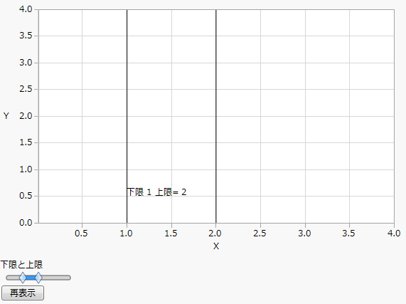

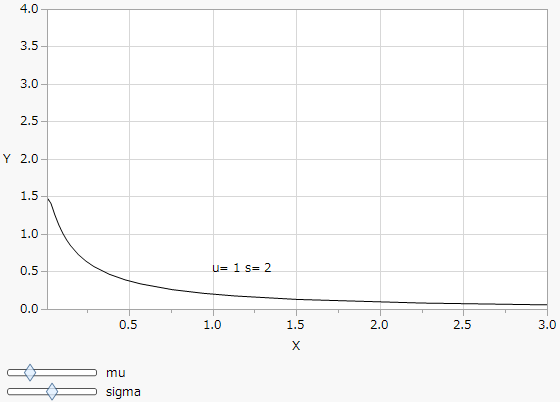

ex = .5;
win = New Window( "Slider Box",
	tb = Text Box( "値: " || Char( ex ) ),
	sb = Slider Box(
		0,
		1,
		ex,
		tb << Set Text( "値: " || Char( ex ) )
sb << Set Width( 100 ) << Rescale Slider( 0, .8 );
次のスクリプトは、複数のスライダを作成しています。このスクリプトでは、各スライダの現在の値を保持するためのグローバル変数は使用していません。
sb1 = Slider Box( 1, 10 );
// 最小値と最大値だけを指定してスライダボックスを作成する
sb2 = Slider Box( -10, 10 );

Spacer Box
Spacer Box()は、ディスプレイボックスの間にスペースを作成します。
Spacer Box(<size(horizontal_pixels,vertical_pixels)>, <color(color)>)
次のスクリプトは、2つのアウトラインボックスの間に、幅450ピクセル、高さ15ピクセルのスペーサーボックスを配置します。
win = New Window( "Spacer Box",
	V List Box(
		Outline Box( "二変量",
			biv = dt << Run Script( "二変量の関係(二変量)" ),
			// Colorの文字列は各RGB値のパーセンテージを示す
			Spacer Box( Size( 450, 15 ), Color( {.53, .80, .98} ), )
		Outline Box( "一変量の分布",
			V List Box( dist = dt << Run Script( "一変量の分布" ), )
図11.12 スペーサーボックスの例
スペーサーボックスの例

ディスプレイボックスを組み合わせた例
次の例は、これまでの節で解説した多数のコントロールを用いたものです。
win = New Window( "ウィンドウのコントロール",
	Line Up Box( N Col( 2 ), Spacing( 3 ),
		Panel Box( "Panel Box",
			Check Box( {"Check Box 1", "Check Box 2"} ),
			Radio Box( {"Radio Box 1", "Radio Box 2"} ),
			Combo Box( {"Combo Box"} ),
			Button Box( "Button Box" ),
			List Box( {"List Box 1", "List Box 2"} )
		Col List Box( "all" )
図11.16 インタラクティブな表示要素の例
インタラクティブな表示要素の例
スライダボックスと範囲スライダボックスの例
次の例では、グラフボックス、2つのH List Box、1つのボタンをV List Box内に貼り付けることによって、2つのスライダと1つのボタンを伴ったグラフを作成しています。
// スライダ機能を使った対数正規分布
lU = 1;
lS = 2;
win = New Window( "対数正規密度",
	V List Box(
		gr = Graph Box( // グラフボックスの引数とスクリプトを定義する
			Frame Size( 500, 300 ),
			X Scale( 0.01, 3 ),
			Y Scale( 0, 4 ),
			XAxis( Show Major Grid ),
			YAxis( Show Major Grid ),
			Y Function(
				Exp( -(Log( x ) - Log( lU )) ^ 2 / (2 * lS ^ 2) ) / (lS * x *
				Sqrt( 2 * Pi() )),
				x
/* X軸の1の位置とY軸の0.5の位置に
指定のテキストを表示 */
			Text( {1, .5}, "u= ", lU, "s= ", lS );
/* 最小と最大の範囲を定義
IUの値を挿入し、スライダが動いたら表示を更新 */
		H List Box( Slider Box( 0, 4, lU, gr << Reshow ), Text Box( "mu" ) ),
			H List Box(
			Slider Box( 0, 4, lS, gr << Reshow ),
			Text Box( "sigma" )
		Button Box( "再表示", gr << Reshow )
Show( gr );
gr << Reshow; // グラフボックスの表示を更新
図11.17 レポートウィンドウ内のスライダとボタンの例
次のスクリプトは、2つのSlider Box()と同じ機能を果たすRange Slider Box()の例です。
lLow = 1;
lHigh = 2;
win = New Window( "範囲スライダ",
	V List Box(
		gr = Graph Box(
			X Scale( 0.01, 4 ),
			Y Scale( 0, 4 ),
			XAxis( "Show Major Grid" ),
			YAxis( "Show Major Grid" ),
			X Function( lLow, x );
			X Function( lHigh, x );
			Text( {1, .5}, "下限= ", lLow, " 上限= ", lHigh );
		V List Box(
			Text Box( "下限と上限" ),
			sb = Range Slider Box( 0, 4, lLow, lHigh, gr << Reshow )
	Button Box( "再表示",
		lLow = 1;
		lHigh = 2;
		gr << Reshow;
		sb << Reshow;
Show( gr );
gr << Reshow;
図11.18 Range Slider Boxの使用例

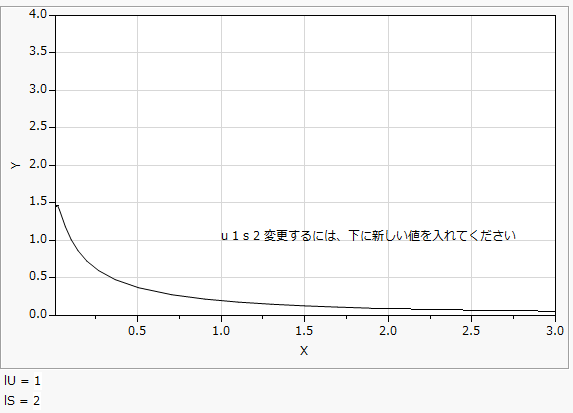

次のスクリプトは、Slider Box()のコントロールではなく、編集可能なテキストボックスであるGlobal Box()を用いています。
// Global Boxを使った対数正規分布
lU = 1;
lS = 2;
	V List Box(
		gr = Graph Box( // Graph Boxの引数とスクリプトを定義する
			X Scale( 0.01, 3 ),
			Y Scale( 0, 4 ),
			Y Function(
				Sqrt( 2 * Pi() )),
				x
// X軸とY軸の1の位置に指定のテキストを表示
			Text( {1, 1}, "u= ", lU, " s= ", lS, " 変更するには、下に新しい値を入れてください" );
// 最初のH List BoxにIU変数の値を表示
		H List Box( Global Box( lU ) ),
// 2番目のH List BoxにIS変数の値を表示
		H List Box( Global Box( lS ) )
図11.19 スライダの代わりにグローバルボックスを使用した例

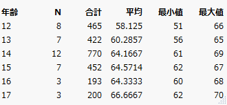

要約結果のレポート作成の例
次のスクリプトは、Summarize()関数を使って、「Big Class.jmp」の「身長(インチ)」列に関する要約統計量を収集し、ディスプレイボックスのいくつかの関数を使って見やすく整理した結果をウィンドウに表示します。
Summarize(
	a = by( 年齢 ),
	c = count,
	sumHt = Sum( "身長(インチ)"n ),
	meanHt = Mean( "身長(インチ)"n ),
	minHt = Min( "身長(インチ)"n ),
	maxHt = Max( "身長(インチ)"n ),
win = New Window( " 要約の結果",
	Table Box(
		String Col Box( "年齢", a ),
		Number Col Box( "N", c ),
		Number Col Box( "合計", sumHt ),
		Number Col Box( "平均", meanHt ),
		Number Col Box( "最小値", minHt ),
		Number Col Box( "最大値", maxHt )
これで、Figure 11.22のような結果の要約が作成されます。
図11.22 カスタマイズした要約レポートの生成
カスタマイズした要約レポートの生成
