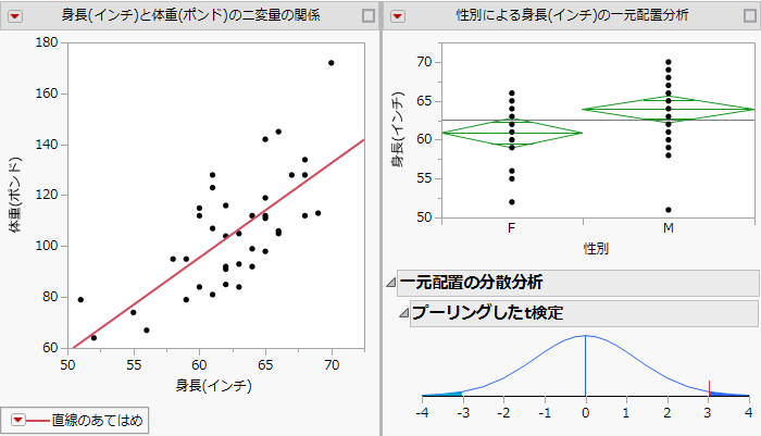

この例では、スクリプトによって、2つのレポートを並べたダッシュボードを作成します。
New Window( "マイダッシュボード",
	H Splitter Box( // レポートをSplitter Boxに入れる
	Size( 700, 400 ),
		Tab Page Box( // レポートをTab Page Boxに入れる
			Title( "身長(インチ)と体重(ポンド)の二変量の関係" ),
			dt << Bivariate( // 二変量レポート
				Y( :"体重(ポンド)"n ),
				X( :"身長(インチ)"n ),
				Fit Line,
				Report View( "Summary" ) // グラフだけ表示する
			<<Moveable( 1 ) // レポートを移動可能にする
		Tab Page Box(
			Title( "性別による身長(インチ)の一元配置分析" ),
			dt << Oneway( // 一元配置レポート
				Y( :"身長(インチ)"n ),
				X( :性別 ),
				Means( 1 ),
				Mean Diamonds( 1 ),
				Report View( "要約" )
			<<Moveable( 1 )
/* タブボックスを別の位置にドラッグすることができる
ディスプレイボックスを移動可能とするために必要 */
		<<Dockable( 1 )
図11.27 2つのレポートを含むダッシュボード
2つのレポートを含むダッシュボード

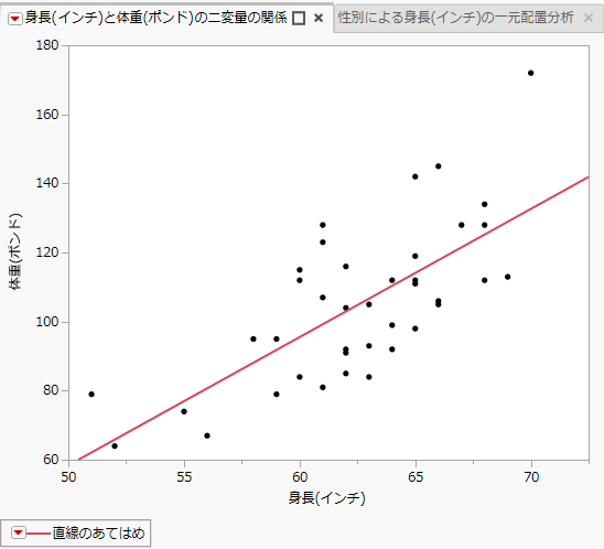

	Tab Box( // レポートをTab Boxに入れる
				Y( :"体重(ポンド)"n ),
				X( :"身長(インチ)"n ),
				Fit Line,
			<<Moveable( 1 ), // レポートを移動可能にする
			<<Closeable( 1 ) // レポートを閉じられるようににする
		Tab Page Box(
				Y( :"身長(インチ)"n ),
				X( :性別 ),
				Means( 1 ),
				Mean Diamonds( 1 ),
				Report View( "要約" )
			<<Moveable( 1 ),
			<<Closeable( 1 )
		<<Dockable( 1 ),
		<<Set Overflow Enabled( 0 )	 	// 両方のタブページが表示される
図11.28 タブ形式のダッシュボード
タブ形式のダッシュボード

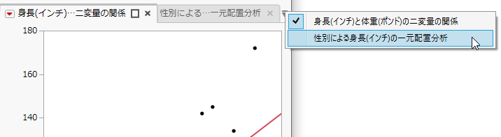

複数のタブで構成されたダッシュボードでは、タブ形式になったすべてのレポートが表示されるよう、ウィンドウの幅が調整されます。最初のレポートだけを表示し、その他のレポートはユーザにリストから選んでもらうこともできます。その場合は、スクリプトの終わりの方にあるSet Overflow Enabled( 0 )をSet Overflow Enabled( 1 )に変更します。Figure 11.29は、その変更をした結果です。
図11.29 オーバーフロータブ形式のダッシュボード
オーバーフロータブ形式のダッシュボード

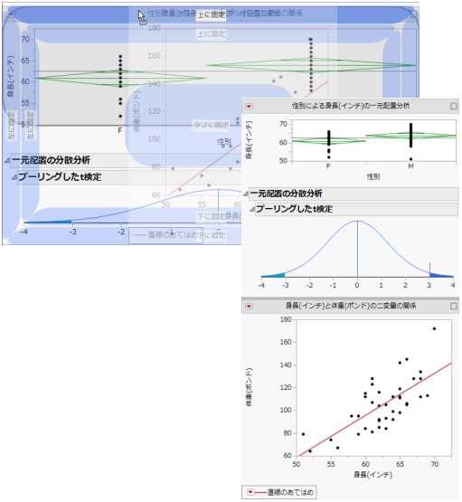

JMPのダッシュボードのように、レポートの並べ替えを可能にしたレイアウトを、ここでは「ドッキングレイアウト」と呼びます。JMPにてドッキングレイアウトを実現するには、 Tab Page Box()オブジェクトとドッキングコンテナを用います。なお、JMPのダッシュボードにて、レイアウトを変えるには、強調表示されたドロップゾーンに、移動させたいタブをドラッグ&ドロップします。Figure 11.27では、2つのレポートがドッキングしています。Figure 11.30は、「一元配置」レポートを強調表示されたドロップゾーンにドラッグ&ドロップし、レポートを縦に並べたところです。
図11.30 ダッシュボードでのタブのドッキング
ダッシュボードでのタブのドッキング

上記の方法で作成されたダッシュボードにて、タブページの位置を変更するには、タブのタイトルをクリックし、強調表示されたドロップゾーンに、その移動させたいタブページをドラッグ&ドロップします。その時、横・縦・タブ形式のいずれかに変更するように、ドロップゾーンが強調表示されます。有効なドロップゾーンにドラッグ&ドロップされなかった場合は、そのタブページは元の位置に戻ります。

幅の広いタブの制御
ドッキングレイアウトにタブページボックスが含める場合、一つのTab Box()コンテナにたくさんのタブページを入れることがあります。その場合、タイトルの幅が内容の幅より広くなったり、全体のバランスが取れないほどの幅になったりする場合もあるでしょう。Tab Box <<Set Overflow Enabled( 0|1 )メッセージによって、タブのタイトルのせいでタブボックスの横幅が長くなることを回避できます。このオプションをオンにすると、タイトルが収まりきらないときは、タブボックスの右上角にポップアップボタンが表示され、「オーバーフローリスト」からタブが選択できるようになります。例については、Figure 11.29を参照してください。
