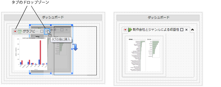

ダッシュボードの編集時には、レポートを並べ替えやすいようにレポートの周りにドロップゾーンが表示されます。レポートをボックス内の別の領域にドラッグする際には、ボックスの一部が強調表示されます。この強調表示の部分は、ボックスをドロップできる場所を示しています。
Figure 11.4は、タブ形式のレポートの作成方法を示しています。「一変量の分布」レポートをタブの中に入れるには、そのレポートをもう一方のレポートの上にドラッグし、棒グラグレポートの右上隅が強調表示されたところでドロップします。「一変量の分布」レポートがもう一方のレポートの上にタブとして表示されます。
タブ形式のレポートを削除するには、そのレポートの中央をクリックし、タブの外側までドラッグします。
図11.4 ダッシュボード編集モードでのタブ形式レポートの作成

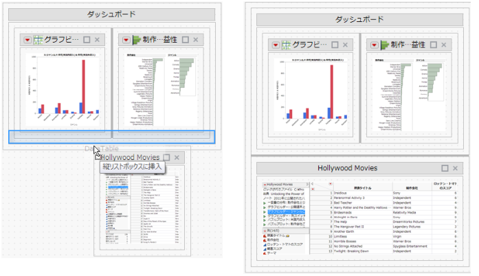

Figure 11.5は、レポートの下側の境界線内にデータテーブルを配置する例を示しています。
データテーブルをレポート内ではなく、その下に表示するには、Data Tableボックスをダッシュボードのレポートの下にドラッグします。ボックスがレポートの下側の境界線内に配置されます。
図11.5 レポート内にデータテーブルを表示
レポート内にデータテーブルを表示

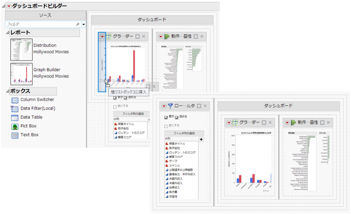

Figure 11.6は、レポートの左側にデータフィルタを表示した様子を示しています。
図11.6 レポートの左側にデータフィルタを追加
レポートの左側にデータフィルタを追加
ヒント: フィルタがどのレポートに作用しているのか、またはフィルタがすべてのグラフに適用されているかどうかを判断するのは難しい場合があります。データフィルタのタイトルを変更すれば、影響を受けるグラフを示すことができます。

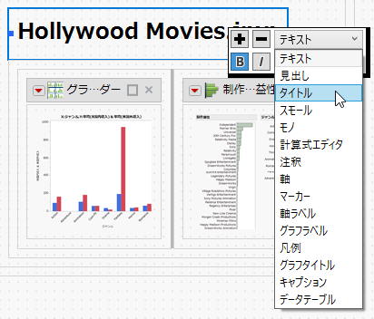

ダッシュボードのテキストの表示形式
テキストボックス内のテキストの表示形式は、ダッシュボードを編集モードで開いている時に変更できます。まず、テキストボックスをダッシュボードにドラッグし、テキストボックスの中央をクリックします。そうすると、表示形式のオプションが表示されます。
図11.7 テキストボックスの表示形式のオプション
テキストボックスの表示形式のオプション
