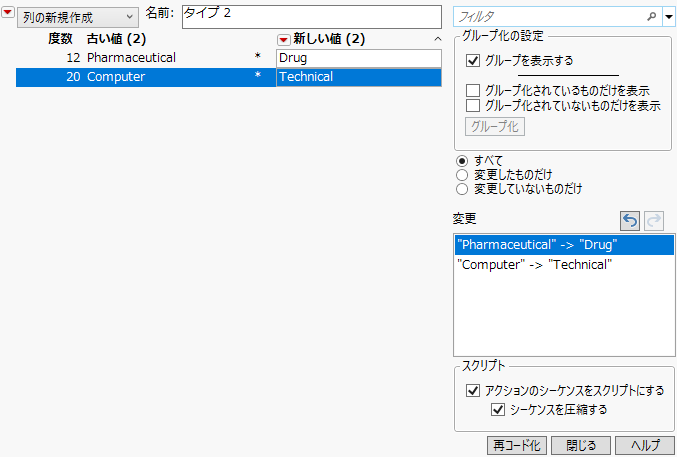

4. 「再コード化」ウィンドウの「新しい値」列で、「Computer」の行に「Technical」、「Pharmaceutical」の行に「Drug」と入力します。
5. 「列の新規作成」が表示されているドロップダウンリストから[値の置換]を選択します。
6. [再コード化]をクリックします。
図3.7 「再コード化」ウィンドウ
「再コード化」ウィンドウ
すべてのセルが自動的に新しい値に更新されます。
