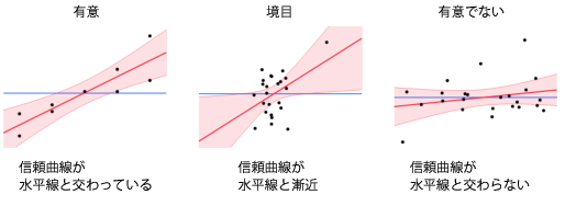

てこ比プロットには、回帰直線に対する信頼曲線が描かれます。この曲線は、検定が5%水準(または、「モデルのあてはめ」起動ウィンドウの[α水準の設定]で指定した水準)で有意かどうかを表したものです。Yの平均を表している水平線が、曲線と曲線の間に含まれているとき、その効果は有意ではありません。曲線が水平線と交差しているときは、効果は有意です。Figure 3.51の例を参照してください。
図3.51 てこ比プロットで示される有意性
てこ比プロットで示される有意性

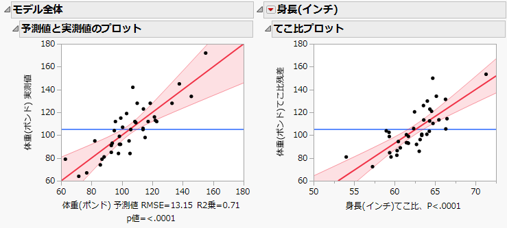

てこ比プロットの例
1. [ヘルプ]>[サンプルデータフォルダ]を選択し、「Big Class.jmp」を開きます。
2. [分析]>[モデルのあてはめ]を選択します。
3. 「体重(ポンド)」を選択し、[Y]をクリックします。
4. 「身長(インチ)」、「年齢」、および「性別」を選択し、[追加]をクリックします。
5. [実行]をクリックします。
Figure 3.52の左側は、予測値と実測値のプロットです。右側は、「身長(インチ)」に対するてこ比プロットです。左側のグラフは、モデル全体に対する検定、つまり、モデルに含まれるすべての効果についての検定を表しています。信頼曲線が水平線と交わっているので、モデル全体では有意であることが分かります。一方、右側の「身長(インチ)」に対するてこ比プロットでは、「年齢」と「性別」のモデルに、さらに「身長(インチ)」を追加することは有意であることを示しています。いずれのてこ比プロットでも、影響力が飛びぬけて強い点や、多重共線性の問題は見られません。
図3.52 モデル全体と効果のてこ比プロット
モデル全体と効果のてこ比プロット
