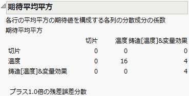

モデル効果の平均平方の期待値(期待平均平方)は、誤差も含む分散成分や、固定効果の線形結合によって表すことができます。「期待平均平方」の表には、各モデル効果の期待平均平方を表す関係式における、分散成分や固定効果に対する係数が表示されます。各行は、一番左にリストされている効果の期待平均平方に対応しています。各列は、表の一番上に表示されている分散成分や固定効果に対応します。各期待平均平方には、係数1の誤差分散が含まれます。そのことは表の下の注釈に記載されています。
Figure 3.63は、「Investment Castings.jmp」サンプルデータの「期待平均平方」レポートです。サンプルデータに添付されている「モデル: EMS」スクリプトを実行し、次にモデルを実行すると作成されます。
図3.63 「期待平均平方」レポート
この表から、「鋳造[温度]」の期待平均平方は次の線形結合と等しいことが分かります。
