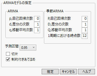

8. 「季節ARIMAの指定」ウィンドウの「ARIMA」領域で、以下のパラメータを設定します。
– 「p,自己回帰次数」を「0」に設定します。
– 「d,差分の次数」を「1」に設定します。
– 「q,移動平均次数」を「1」に設定します。
9. 「季節ARIMAの指定」ウィンドウの「季節ARIMA」領域で、以下のパラメータを設定します。
– 「P,自己回帰次数」を「0」に設定します。
– 「D,差分の次数」を「1」に設定します。
– 「Q,移動平均次数」を「1」に設定します。
10. 切片なしでモデルのあてはめが実行されるように、[切片]の選択を解除します。
Figure 18.22に表示されているようなウィンドウになります。
図18.22 季節ARIMAの指定
季節ARIMAの指定
11. [推定]をクリックします。
