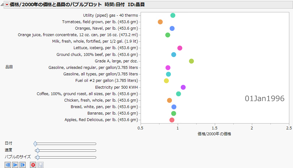

レポートウィンドウが表示されます。(Figure 5.15では、JMPのデフォルトの色が使用されています。)
作成されたバブルプロットで再生ボタンをクリックすると、バブルが価格の比率の変化に従って動きます。
図5.15 バブルのアニメーションの静止図
バブルのアニメーションの静止図
