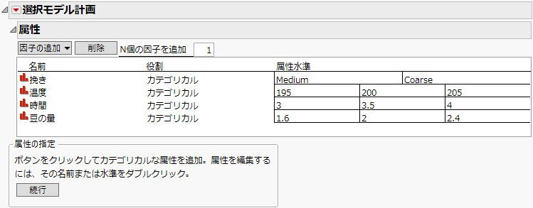

3. 「選択モデル計画」の赤い三角ボタンをクリックし、[因子のロード]を選択します。
図19.2 「選択モデル計画」で属性を定義
「選択モデル計画」で属性を定義
4. [続行]をクリックします。
