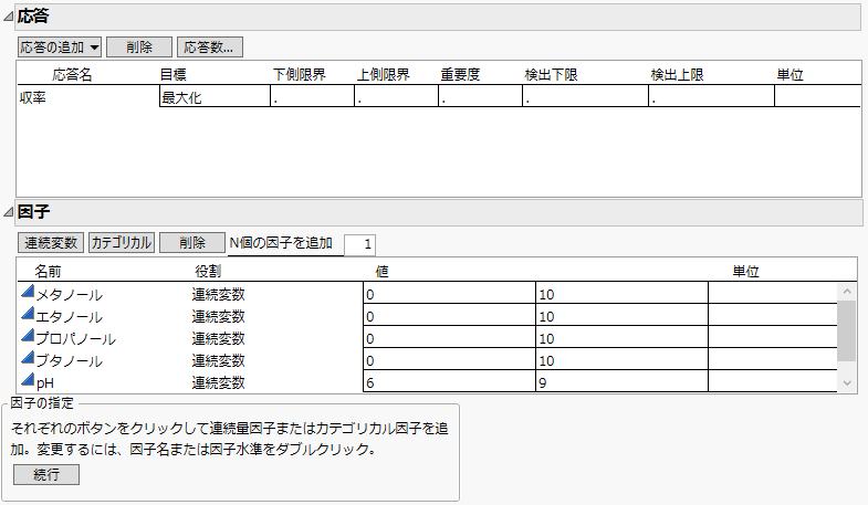

4. 「決定的スクリーニング計画」の赤い三角ボタンをクリックし、[因子のロード]を選択します。
「因子」セクションに、因子名と範囲が入力されます。
図8.2 抽出計画の応答と因子
抽出計画の応答と因子

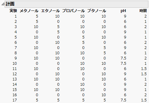

6. [計画の作成]をクリックします。
「決定的スクリーニング計画」ウィンドウが更新されて、「計画」セクションと「計画の評価」セクションが表示されます。
図8.3 計画の
計画の

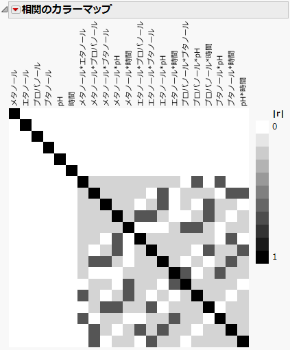

7. 「計画の評価」>「相関のカラーマップ」セクションを開きます。
この「相関のカラーマップ」では、主効果および2因子間交互作用における相関係数の絶対値が、色の濃さで表されています。
図8.4 抽出計画の相関のカラーマップ
抽出計画の相関のカラーマップ
次のことを注意してください。
– 白色のセルは、相関係数がゼロであることを表しています。主効果間の相関、および、主効果と2因子間交互作用との相関係数はゼロです。
– 薄いグレーのセルは、相関係数の絶対値が小さいことを表しています。2因子間交互作用の間の相関は弱いです。
– 黒色のセルは、相関の絶対値が1であることを表しています。黒色のセルはすべて、対角線上(効果のそれ自身との相関)だけにあります。

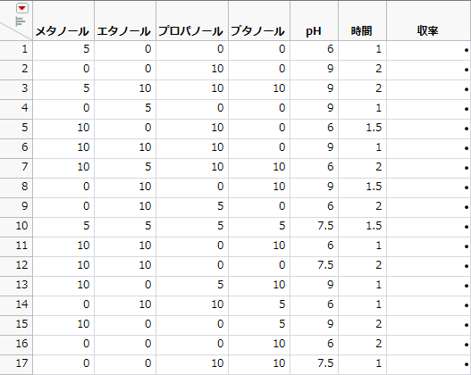

8. [テーブルの作成]をクリックすると、Figure 8.5のような計画のデータテーブルが表示されます。
メモ: 実験の順序はランダムに決められるので、実際に作成されるデータテーブルにおける順序はFigure 8.5と異なったものになります。
図8.5 抽出工程の決定的スクリーニング計画
抽出工程の決定的スクリーニング計画
