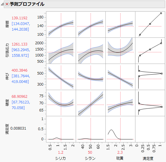

このスクリプトは、4つの応答変数に対し、2次応答曲面モデルをあてはめます。結果のレポートには、各応答変数に対する結果に続いて、予測プロファイルが表示されます(Figure 3.19)。
図3.19 複数応答変数の予測プロファイル(最適化する前)
満足度関数について次の点を確認してください。
– 「摩擦」と「引張応力」は値が大きいほど満足度が高い。
– 「伸び」は500(目標値)である場合に満足度が最も高い。
– 「硬度」は67.5(目標値)である場合に満足度が最も高い。

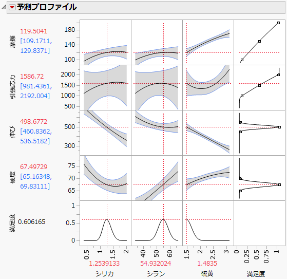

3. 満足度を最大にするため、「予測プロファイル」の赤い三角ボタンのメニューから[最適化と満足度]> [満足度の最大化]を選択します。
図3.20 最適化後の予測プロファイル
最適化後の予測プロファイル
一番下に表示されている満足度トレースを見ると、因子設定を現在の設定値以外からずらすと、満足度が下がることがわかります。つまり、これ以外の因子設定では、全体の満足度が下がります。
