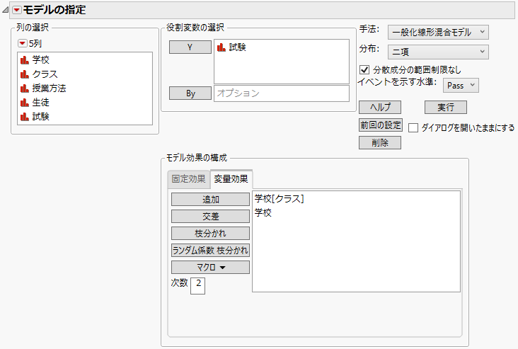

図9.2 指定が完了した「モデルのあてはめ」起動ウィンドウの[変量効果]タブ
6. [変量効果]タブをクリックします。
7. 「クラス」を選択し、[追加]をクリックします。
8. 「列の選択」リストから「学校」を選択し、[変量効果]タブの「クラス」を選択し、[枝分かれ]をクリックします。
9. 「学校」を選択し、[追加]をクリックします。
図9.3 入力が完了した「モデルのあてはめ」起動ウィンドウ、[変量効果]タブ
10. [実行]をクリックします。
