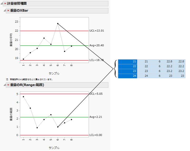

この例では、サブグループの標本サイズが4であるXBar-R管理図を作成します。
1. [ヘルプ]>[サンプルデータフォルダ]を選択し、「Quality Control」フォルダにある「Coating.jmp」を開きます。
2. [分析]>[品質と工程]>[旧機能の管理図]>[XBar]を選択します。
[XBar]と[R(Range: 範囲)]が選択されていることを確認します。
3. 「重量」を選択し、[工程]をクリックします。
4. 「サンプル」を選択し、[標本ラベル]をクリックします。
5. [OK]をクリックします。
図14.2 「Coating」データの計量値管理図
「Coating」データの計量値管理図
この工程のXBar管理図とR管理図はFigure 14.2のようになります。サンプル6は、工程が統計的管理状態にないことを示しています。標本の値を調べるには、どちらかの管理図上でサンプル6の点をクリックします。すると、対応する行がデータテーブル内で強調表示されます。
