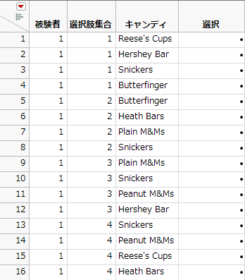

8. [テーブルの作成]をクリックします。
図20.2 キャンディの好み調査の計画のテーブル(一部)
作成された計画のデータテーブルには、回答者の好みを記録するための「選択」列があります。選択肢集合ごとに、最も好きなキャンディに「1」、最も嫌いなキャンディに「-1」、それら以外の2つのキャンディには「0」と記録してください。

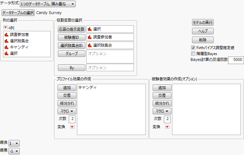

2. [分析]>[消費者調査]>[MaxDiff]を選択します。
3. [データテーブルの選択]をクリックし、[Candy Survey]を選択し、[OK]をクリックします。
4. 列に役割を割り当てます。
– 「選択」を選択し、[応答の指示変数]をクリックします。
– 「調査参加者」を選択し、[被験者ID]をクリックします。
– [選択肢集合]を選択し、[選択肢集合ID]をクリックします。
– [キャンディ]を選択し、[プロファイル効果の作成]パネルの[追加]をクリックします。
図20.3 設定後の「MaxDiff分析」起動ウィンドウ
「最良」の選択として「1」を、「最悪」の選択として「-1」を指定したため、起動ウィンドウの左側にある「最良」と「最悪」の応答の指示変数はそのままにします。

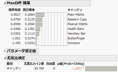

5. [モデルの実行]をクリックします。
図20.4 MaxDiffのレポート
MaxDiffのレポート
このレポートは、「キャンディ」の違いによる効果が有意であることを示しています。高い効用値を持つ上位3位のキャンディは、Plain M&Ms, Reese’s Cups, Peanut M&Msです。

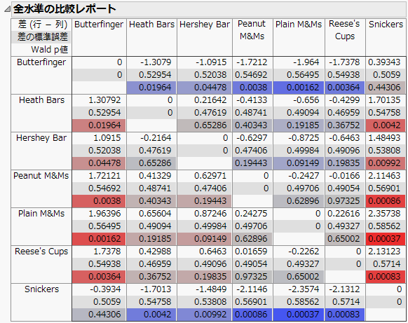

6. 「MaxDiffモデル」の赤い三角ボタンをクリックし、[全水準の比較レポート]を選択します。
図20.5 キャンディの種類の「全水準の比較」レポート
比較レポートを見ると、効用値の差が大きいキャンディの組み合わせがわかります。各セルの3つ目の項目は、行の項目の効用値から列の項目の効用値を差し引いた差に対するp値です。p値の色の濃度は、効用値の差の大きさを示します。青または赤の陰影は、効用値の差(行の効用値から列の効用値を差し引いた値)が、負であるか正であるかを表します。これらのp値は多重調整されておらず、多重比較の過誤率は制御されていません。これらのp値は、参考にするぐらいで用いてください。「全水準の比較レポート」の詳細については、『消費者調査』のMaxDiffを参照してください。
