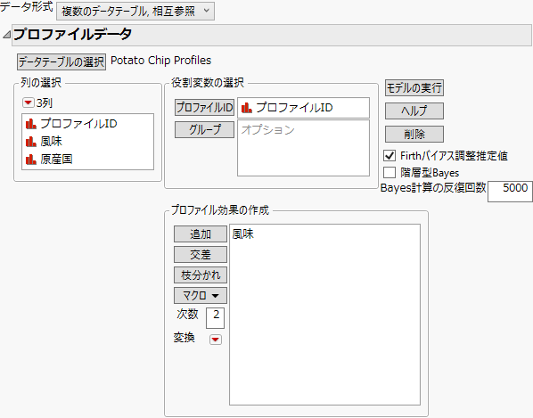

5. 「プロファイルデータ」アウトラインにある[データテーブルの選択]をクリックします。
「プロファイルデータ」ウィンドウが開き、ここでプロファイルデータとして使うデータテーブルを指定します。
6. 「Potato Chip Profiles」を選択し、[OK]をクリックします。
データテーブルの列が「列の選択」リストに表示されます。
7. 「列の選択」リストから「プロファイルID」を選択し、「役割変数の選択」にある[プロファイルID]をクリックします。
8. 「風味」を選択し、「プロファイル効果の作成」にある[追加]をクリックします。
なお、「原産国」も効果に含めてもよいですが、この例では省きます。
図5.5 入力後の「プロファイルデータ」アウトライン

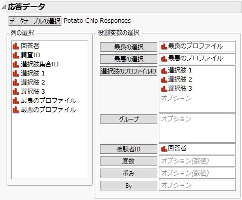

9. 「応答データ」アウトラインを開きます。[データテーブルの選択]をクリックします。
10. 「Potato Chip Responses」を選択し、[OK]をクリックします。
11. 列に役割を割り当てて、起動ダイアログへの入力を完了します。
– 「最良のプロファイル」を選択し、[最良の選択]をクリックします。
– 「最悪のプロファイル」を選択し、[最悪の選択]をクリックします。
– 「選択肢 1」、「選択肢 2」、「選択肢 3」を選択し、[選択肢のプロファイルID]をクリックします。
– 「回答者」を選択し、[被験者ID]をクリックします。
図5.6 入力後の「応答データ」アウトライン
入力後の「応答データ」アウトライン

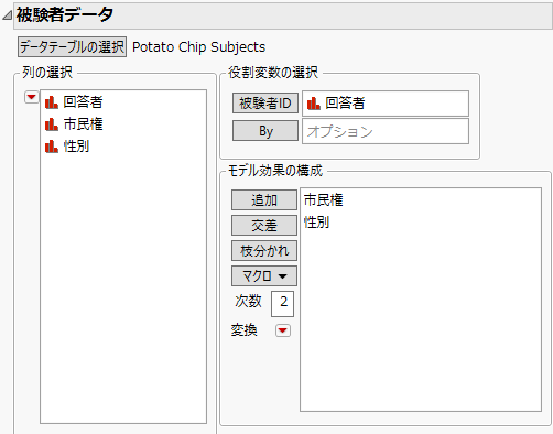

12. 「被験者データ」アウトラインを開きます。[データテーブルの選択]をクリックします。
13. 「Potato Chip Subjects」を選択し、[OK]をクリックします。
14. 「回答者」を選択し、[被験者ID]をクリックします。
15. 「市民権」と「性別」を選択し、「モデル効果の作成」にある[追加]をクリックします。
図5.7 入力後の「被験者データ」アウトライン
入力後の「被験者データ」アウトライン

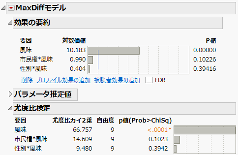

モデルを調べる
1. [モデルの実行]をクリックします。
図5.8 「MaxDiffモデル」レポート
「MaxDiffモデル」レポート
「効果の要約」レポートには、モデル項とその有意性を示すp値が表示されます。「風味」はプロファイル効果です。「市民権*風味」と「性別*風味」は、被験者効果とプロファイル効果の交互作用です。
「尤度比検定」レポートは、「風味」が有意であることを示しています。
