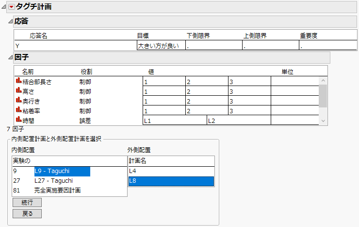

4. 内側配置に[L9-Taguchi]が選択されていることを確認します。
5. 外側配置計画に[L8]を選択します。
図15.2 設定後の「タグチ計画」ウィンドウ
設定後の「タグチ計画」ウィンドウ
6. [続行]をクリックします。

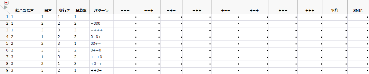

7. [テーブルの作成]をクリックすると、Figure 15.3のような計画テーブルが表示されます。
内側配置は、3水準の制御因子4つに対し、実験回数が9です。制御因子の設定は、テーブルの最初の4列に表示されています。
外側配置計画は、2水準の誤差因子3つの完全実施要因計画です。その外側配置計画は、データテーブルの8列を占めています。列名は、外側配置の実験パターンを示します。たとえば、「---」という列は、すべての誤差因子が低水準に設定されたときの結果を入力する列です。誤差因子の8つの組み合わせのそれぞれで9回の実験が行われるため、合計72の実験が行われます。
図15.3 データを入力する前のタグチ計画
データを入力する前のタグチ計画
計画テーブルには、72回の実験の結果を入力できます。

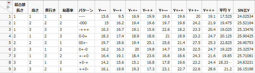

8. [ヘルプ]>[サンプルデータフォルダ]を選択し、「Design Experiment」フォルダにある「Byrne Taguchi Data.jmp」を開きます。
図15.4 タグチ計画による実験データのテーブル(Byrne Taguchi Data.jmp)
「SN比Y」列は、応答が大きい法が良い場合(望大特性の場合)のSN比です。この望大特性のSN比は、応答値の逆数から平均平方を求め、その常用対数に-10を掛けたものです。

個々のYの応答値がどれも大きいとき、この望大特性のSN比は大きくなります。つまり、この望大特性のSN比から、誤差因子のすべての設定において応答値が安定して大きくなるような制御因子の設定を見つけることができます。

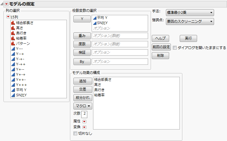

1. 「Byrne Taguchi Data.jmp」データテーブルで、「モデル」スクリプトの緑の三角ボタンをクリックして、スクリプトを実行します。
図15.5 「Byrne Taguchi Data.jmp」の「モデルのあてはめ」起動ウィンドウ
スクリプトが「モデルのあてはめ」ウィンドウを開きます。設定されたモデルには、主効果として4つの制御因子が含まれており、また応答変数として平均(「平均 Y」)とSN比(「SN比Y」)が指定されています。

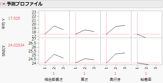

レポートの下部にある「予測プロファイル」では、この実験でSN比が最も高くなる設定をすばやく見つけることができます。
図15.6 予測プロファイル
予測プロファイル
