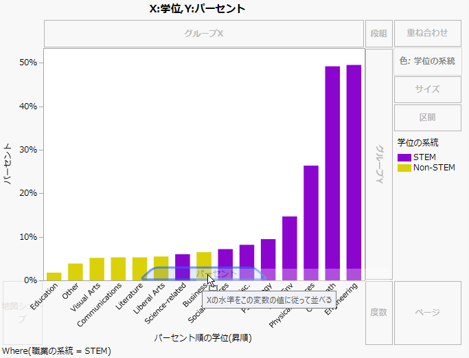

9. 「グラフビルダー」の列リストで、「パーセント」を選択し、X軸の上までドラッグします。Figure 4.4を参照してください。
図4.4 パーセント順に並べられた学位
パーセント順に並べられた学位
これで、学位がパーセントの昇順に並べられました。しかし、これを降順に並べ替えたいとします。
10. X軸を右クリックし、[順序]>[パーセント, 降順]を選択します。

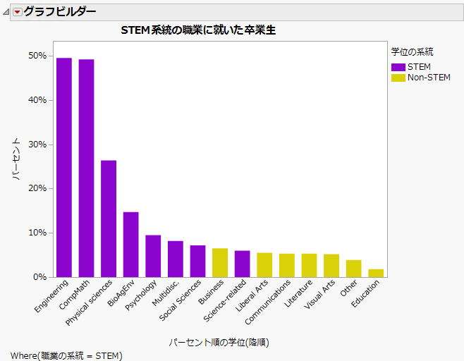

図4.5 完成した棒グラフ
完成した棒グラフ
このグラフは、STEM系統の職業に就いた卒業生の割合を学位別に示しています。EngineeringとCompMathを見ると、ほぼ50%の卒業生がSTEM系統の職業に就いていることがわかります。それに比べ、EducationでSTEM系統の職業に就いた卒業生は2%を下回っています。
