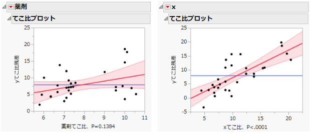

Figure 4.5は、各効果のてこ比プロットです。共変量が影響をもっているので、「薬剤」のてこ比において、「薬剤」の各グループの最小2乗平均から多少離れて点が散らばっています。
図4.5 薬剤実験データのてこ比プロット
薬剤実験データのてこ比プロット
