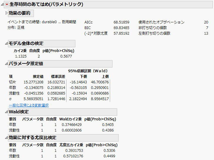

図15.14 Tobitモデルの結果
Tobitモデルの結果
Tobitモデルの推定値がレポートに表示されます。レポートの右上に、13個の観測値が左側打ち切りになっていることが報告されています。この情報は、左側打ち切りが正しく指定されたことを確認するのに役立ちます。
