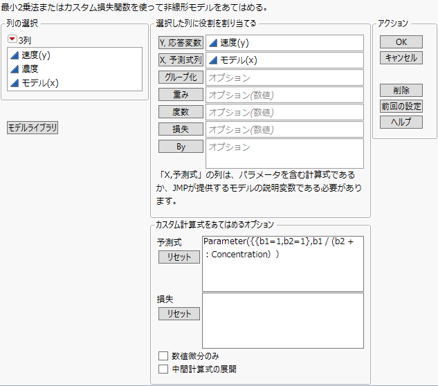

図24.7 「非線形回帰」起動ウィンドウ
「非線形回帰」起動ウィンドウ

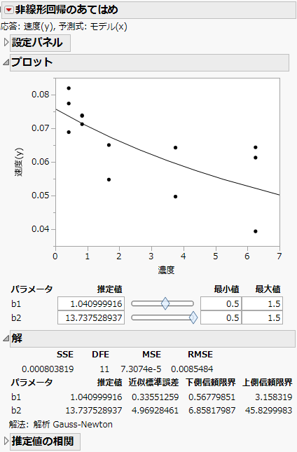

図24.8 非線形回帰のあてはめ結果
非線形回帰のあてはめ結果
「b1」と「b2」の下側信頼限界値と上側信頼限界値は、これらのパラメータの信頼区間を表しています。次に、これらの信頼区間を使用して、追加実験に対する非線形計画における事前分布の範囲を定義します。

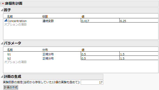

図24.9 非線形計画の「因子」・「パラメータ」セクション

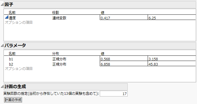

図24.10 更新された「因子」と「パラメータ」の値
更新された「因子」と「パラメータ」の値
