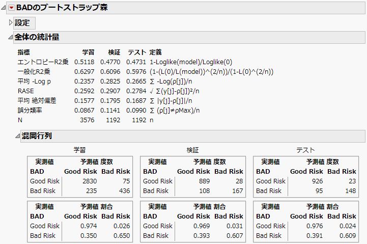

図5.2 「全体の統計量」レポート
「全体の統計量」レポート
[項数に対する複数のあてはめ]オプションでの指定に従って、各分岐で説明変数が4~6, 8, 10個抽出されます。「検証セットでのモデル要約」レポートを見ると、検証セットにおいて「エントロピーR2乗」が最大となるのは、各分岐で説明変数を5個、抽出したモデルです。このモデルは、誤分類率も最小になっています。このモデルが最良のモデルであり、「全体の統計量」レポートには、このモデルの結果が表示されています。
「全体の統計量」レポートを見ると、「検証」セットと「テスト」セットの誤分類率が、それぞれ11.4%と9.9%になっています。また、混同行列を見ると、誤分類においては、「信用リスクが悪い顧客を信用リスクが良いとして分類している」ほうが多いことが分かります。
「テスト」セットの結果は、将来の独立したデータに対する予測精度を示します。「検証」セットは現在のブートストラップ森モデルを選択する際に使用されました。そのため、「検証」セットの結果は、独立した将来のデータに一般化するには、バイアス(偏り)をもっています。

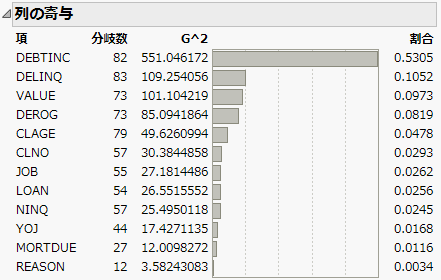

12. 「ブートストラップ森(BAD)」の横にある赤い三角ボタンをクリックし、[列の寄与]を選択します。
図5.3 「列の寄与」レポート
「列の寄与」レポート
「列の寄与」レポートを見ると、顧客の信用リスクに関する最も強い説明変数は「DEBTINC」であることがわかります。これは、収入に対する債務の比です。その次に大きく寄与しているのは、顧客の評価である「VALUE」や、滞納している支払いの回数である「DELINQ」です。

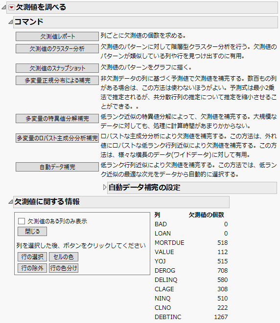

欠測値
1. [分析]>[スクリーニング]>[欠測値を調べる]を選択します。
2. 「BAD」から「DEBTINC」までを選択し、[Y, 列]をクリックします。
3. 表示される警告で、[OK]をクリックします。
なお、「REASON」と「JOB」は、データタイプが文字型であり、名義尺度です。その他の列は、データタイプが数値型であり、連続尺度です。
4. [OK]をクリックします。
図5.4 欠測値のレポート
欠測値のレポート
「DEBTINC」列には1267個の欠測値があり、これは観測数の約21%に相当します。また、その他のほとんどの列にも欠測値があります。先ほどの例では起動ウィンドウにある[欠測値をカテゴリとして扱う]オプションを用いましたが、その場合、これらの欠測値を含んだデータも分析に使われます。ROC曲線を参照してください。
