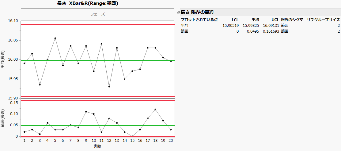

まず最初に、既存の工程が安定しているかどうかを確かめます。安定している場合、そのデータから計算された管理限界を基準として新たなデータに対して使用することができます。
1. [ヘルプ]>[サンプルデータフォルダ]を選択し、「Quality Control」フォルダにある「Line Length.jmp」を開きます。
2. [分析]>[品質と工程]>[管理図ビルダー]を選択します。
3. 「長さ」を「Y」ゾーンにドラッグします。
「長さの個々の測定値&移動範囲」管理図が表示されます。データ内に自然なサブグループがなければ、この管理図は適切です。しかし、この例では、印刷の運転ごとに分けられているグループが自然なサブグループになっています。
4. 「運転」を「サブグループ」ゾーン(下部)にドラッグします。
図3.10 印刷の各運転をサブグループとしたXBar-R管理図
このXBar-R管理図には、3本の水平線が描かれています。これら3本の水平線は、データから計算されたLCL(下側管理限界)・平均・UCL(上側管理限界)です。
すべての点がこれらの管理限界内にランダムにプロットされているのが理想的です。グラフを見ると、管理限界外となっている点はなく、点にはパターンがないように見えます。さらに細かく見るために、Western Electricテストを実行してパターンを確認し、これらのテストのいずれかで異常が検出されないかを確認してみましょう。(Western ElectricテストはNelsonテストとも呼ばれます。)
5. Xbar管理図を右クリックし、[警告]>[テスト]>[すべてのテスト]を選択します。
円で囲まれたり、フラグを付けられたりした点は1つもありません。これは、工程が安定していることを意味します。

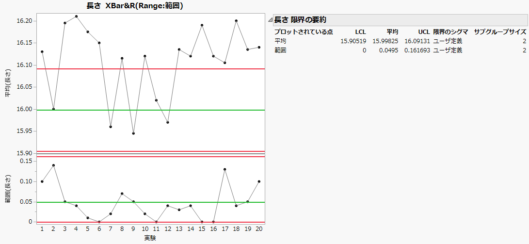

5. 平均の管理図(Xbar管理図)を右クリックして、[限界]>[管理限界の設定]を選択します。
6. 次の管理限界を入力します。
– LCL - 15.90519
– 平均 - 15.99825
– UCL - 16.09131
これらは、Figure 3.10で求められたXbar管理図の管理限界です。
7. [OK]をクリックします。
8. 範囲の管理図(R管理図)を右クリックして、[限界]>[管理限界の設定]を選択します。
9. 次の管理限界を入力します。
– LCL - 0
– 平均 - 0.0495
– UCL - 0.161693
これらは、Figure 3.10で求めたR管理図に対する管理限界です。
10. [OK]をクリックします。
図3.11 既存の管理限界を設定したXBar-R管理図
以上の操作により、プロットしているデータから管理限界を計算するのではなく、既存の管理限界が設定されます。ウィンドウ右側にある「長さ 限界の要約」レポートでは、「限界のシグマ」列には「ユーザ定義」と表示されるようになりました。多くの点が、管理限界外にプロットされています。また、分布の位置が中心線よりも高くなっています。この工程は、管理限界を計算するのに使用した元のデータとは大きく異なっているように見えます。

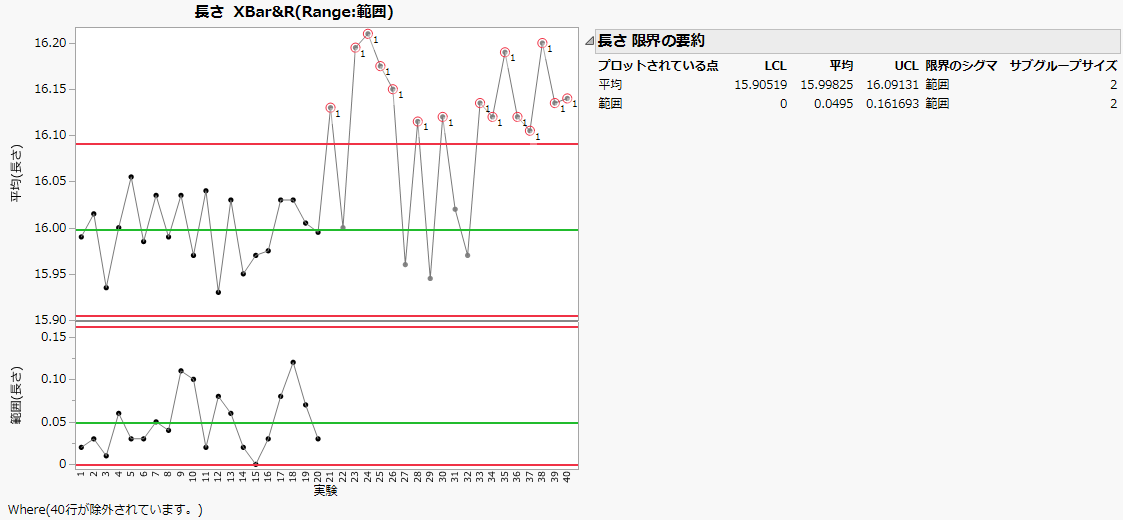

1. [ヘルプ]>[サンプルデータフォルダ]を選択し、「Quality Control」フォルダにある「Combined.jmp」を開きます。
このテーブルには新しいデータと既存のデータが含まれ、新しいデータに対応する行は除外されています。
図3.12 除外データのあるXBar-R管理図
除外データのあるXBar-R管理図
JMPでは、除外されていない行(既存のデータ)だけを使用して管理限界を作成します。除外されている行(新しいデータ)は依然としてグラフに(淡色で)表示されますが、これらのデータは管理限界の計算には一切使われていません。しかし、検定をオンにすると、すべてのデータがテストされます。新しいデータでは、管理限界から外れる点が多く、テスト1不合格(点が平均値から3s以上)のフラグが付いています。

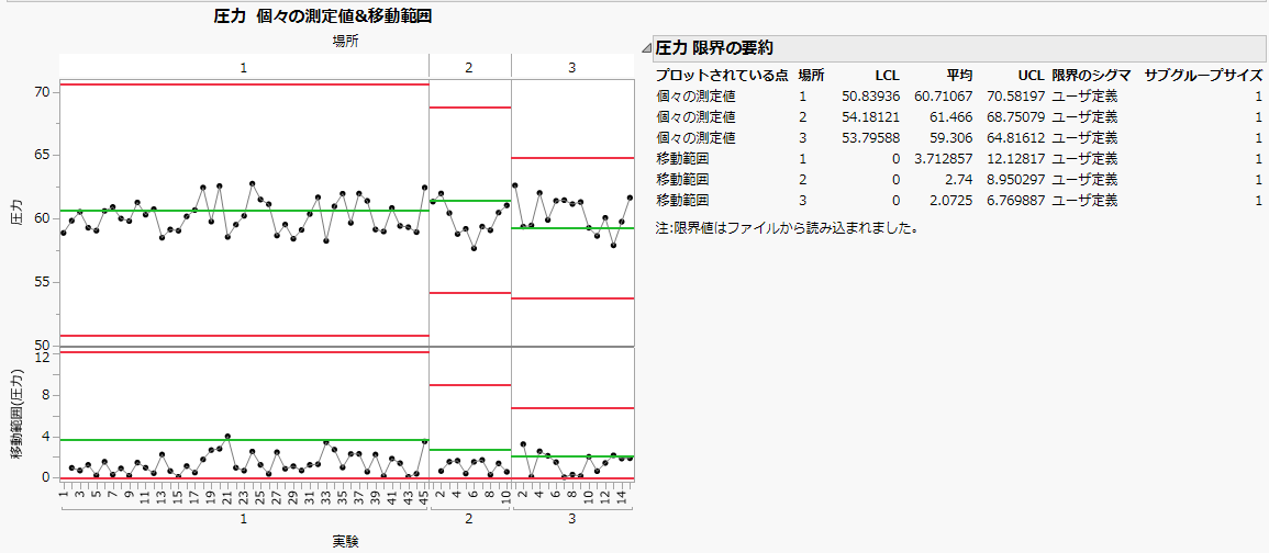

ある印刷会社では、3つの別々の場所において製本しています。そして、背表紙からページが剥がれるときの力を測定しています。それぞれの場所で製本に使用している機械は異なっており、設置されている国も別々です。このため、それら3つの場所では別々に管理限界を設けた方が良いと考えられます。3つの製造場所のデータについて、次の分析を行います。
1. 既存の工程データに基づいた管理図を作成します。
2. 実験計画などに基づいて、既存の工程を改善します。
3. 改善した後の新しい工程からデータを収集します。
4. 新しい工程データに基づいた新たな管理図を作成します。
この例の最終目標は、既存の工程データから製造場所ごとに計算された管理限界を使用して、管理図に新しいデータをプロットすることです。このようにして、印刷会社は改善した後の新しい工程におけるばらつきを、既存の工程におけるばらつきと比較できます。
既存の工程データに基づいた管理限界の算出
1. [ヘルプ]>[サンプルデータフォルダ]を選択し、「Quality Control」フォルダにある「Phase Historical Data.jmp」を開きます。
このテーブルには、3つの場所すべてに関する既存の工程データが含まれています。
3. 「圧力」を「Y」ゾーンにドラッグします。
5. 「場所」を「フェーズ」ゾーンにドラッグします。
図3.13 既存データに関する規準管理図
既存データに関する規準管理図

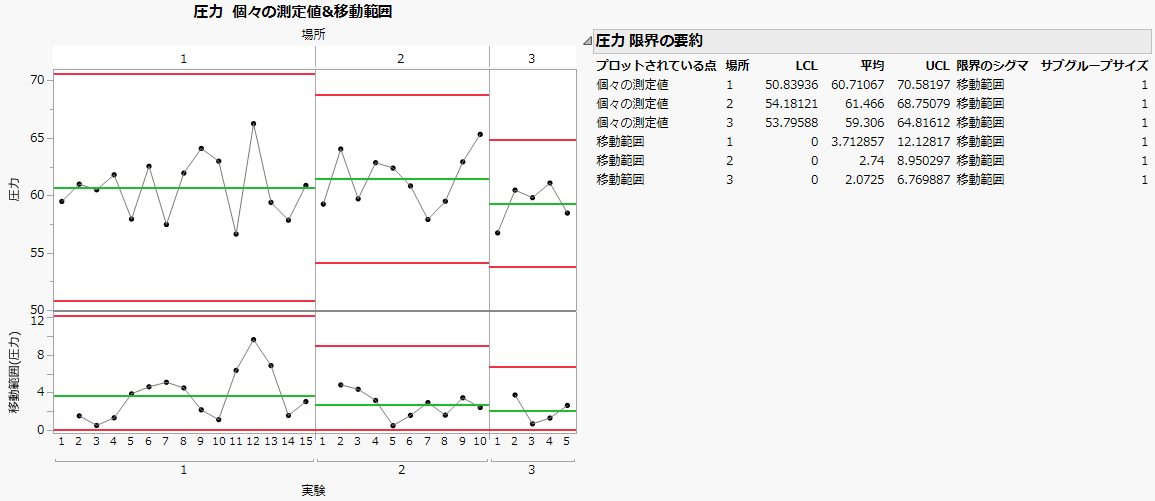

3. [ヘルプ]>[サンプルデータフォルダ]を選択し、「Quality Control」フォルダにある「Phase New
Data.jmp」
を開きます。
このデータは、3つの場所すべてから収集された新しい工程データです。
4. [分析]>[品質と工程]>[管理図ビルダー]を選択します。
5. 「圧力」を「Y」ゾーンにドラッグします。
6. 「運転」を「サブグループ」ゾーン(下部)にドラッグします。
7. 「場所」を「フェーズ」ゾーンにドラッグします。
8. 「管理図ビルダー」の赤い三角ボタンをクリックして、[限界値の取得]を選択します。step 2で保存した管理限界のデータテーブルを開きます。
これによって、既存の管理限界が新しいデータに適用されます。
図3.14 既存の管理限界をもつ新しいデータの管理図
