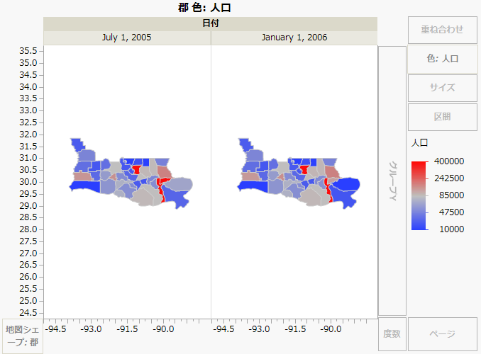

7. [グラフ]>[グラフビルダー]を選択します。
8. 「郡」をドラッグし、「地図シェープ」ゾーンにドロップします。
独自の地図ファイルで「PARISH」列を定義してあるので、自動的に地図が作成されます。
9. 「人口」をドラッグし、「色」ゾーンにドロップします。
10. 「日付」をドラッグし、「グループX」ゾーンにドロップします。
図12.20 Katrinaが起きる前と起きた後の人口

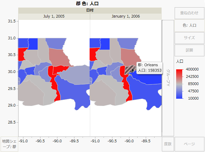

11. 虫めがねツールを使って、両方の地図の「Orleans」郡を拡大します(Figure 12.21)。
図12.21 「Orleans」郡
「Orleans」郡
ハリケーンKatrinaの影響で人口が激減したことは明らかです。「Orleans」郡の人口は、2005年7月に43万7,186人だったのが2006年1月には15万8,353人にまで減っています。

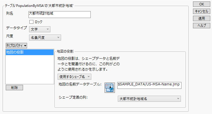

[地図の役割]列プロパティの追加
1. [ヘルプ]>[サンプルデータフォルダ]を選択し、「PopulationByMSA.jmp」を開きます。
2. 「大都市統計地域」列を右クリックし、[列情報]を選択します。
3. [列プロパティ]>[地図の役割]を選択します。
4. [使用するシェープ名]を選びます。
5. 「地図の名前データテーブル」の入力ボックスに、「$SAMPLE_DATA/US-MSA-Name.jmp」と入力します。
これにより、地図情報が含まれているデータテーブルの場所がJMPに伝わります。
6. 「シェープ定義の列」リストから「大都市統計地域名」を選択します。
「大都市統計地域名」は、「US-MSA-Name.jmp」データテーブルに実際にある列で、大都市統計地域の名称を値として含んでいます。また、この地図ファイルの「大都市統計地域名」列には、[地図の役割]プロパティとして「シェープ名の定義」が割り当てられています。
メモ: 「-Name」データテーブルの「Shape ID」(シェープID)列は、「-XY」データテーブルの「Shape ID」(シェープID)列に対応しています。そのため、「-Name」データテーブルの場所を明示すれば、それが「-XY」データテーブルともリンクされ、地図の作成に必要な情報がすべて揃うことになります。
図12.22 「地図の役割」列プロパティ
「地図の役割」列プロパティ
7. [OK]をクリックします。

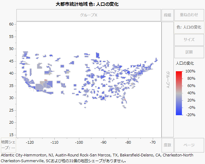

「地図の役割」列プロパティを設定したら、分析を開始できます。米国の大都市統計地域における人口が2000年から2010年までにどのように変化したかをグラフにしてみましょう。
1. [グラフ]>[グラフビルダー]を選択します。
2. 「大都市統計地域」をドラッグし、「地図シェープ」ゾーンにドロップします。
この列には「地図の役割」列プロパティを定義してあるので、自動的に地図が作成されます。
3. 「人口の変化」をドラッグし、「色」ゾーンにドロップします。
図12.23 大都市統計地域の人口の変化
大都市統計地域の人口の変化

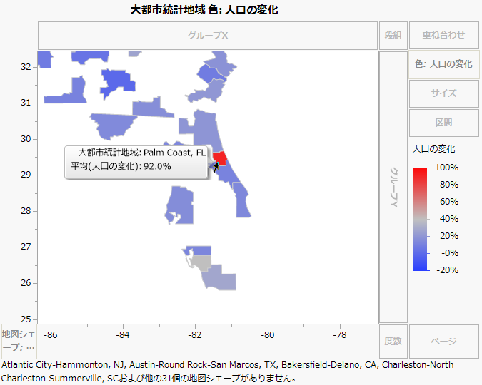

4. 虫めがねツールを使い、フロリダ州(FL)を拡大します。
5. 矢印ツールを使い、赤色の地域をクリックします。
図12.24 「Palm Coast, FL」の人口の変化
6. 虫めがねツールを選択し、Altキーを押しながら地図をクリックすると、表示が元に戻ります。

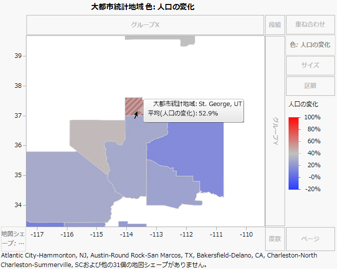

7. 虫めがねツールを使い、ユタ州(UT)を拡大します。
8. 矢印ツールを使い、薄い赤色の地域をクリックします。
図12.25 「St. George, UT」の人口の変化
フロリダ州のPalm Coastとユタ州のSt. Georgeが、2000~2010年に最も大きく人口が変化した地域であることがわかります。Palm Coastでは92%、St. Georgeでは約53%の変化が見られます。
