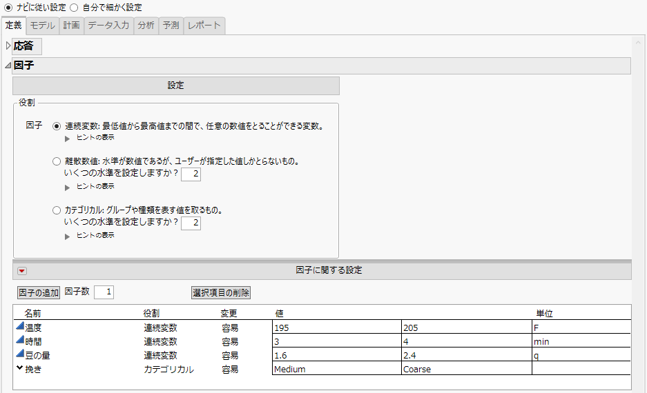

これら4つの因子を役割ごとに追加していきます。
1. 「連続変数: 最低値から最高値までの間の任意の数値をとることができる変数」のラジオボタンをクリックします。
2. [因子数]を「3」に設定します。
3. [因子の追加]を選択します。
4. 「カテゴリカル: グループや種類を表す値を取るもの。」のラジオボタンをクリックします。
5. 「いくつの水準を設定しますか?」を「2」に設定します。
6. [因子数]を「1」に設定します。
7. [因子の追加]を選択します。
因子に対するより細かい設定は、画面の下側に表示されている「因子に関する設定」の表で行います。Table 7.1を参考にして入力を行います。
8. 「X1」をダブルクリックして「温度」と入力します。「値」に「195」と「205」を入力し、「単位」に「F」と入力します。
9. 「X2」をダブルクリックして「時間」と入力します。「値」に「3」と「4」を入力し、「単位」に「min」(分)と入力します。
10. 「X3」をダブルクリックして「豆の量」と入力します。「値」に「1.6」と「2.4」を入力し、「単位」に「g」と入力します。
11. 「X4」をダブルクリックして「挽き」と入力し、「値」に「Medium」(中)と「Coarse」(粗い)を入力します。
図7.2 入力後の因子設定の表(「ナビ付きDOE」の[定義]タブ)

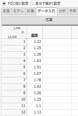

実験が終わり、データが集まったら、[データ入力]タブに移動します。実験結果を以下のように入力します。
図7.3 濃度の結果
濃度の結果

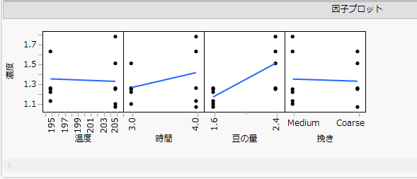

データを入力するたびに、応答と因子の関係を示す因子プロットが更新されます。因子プロットには、データ点と、各因子水準における応答の平均を結んだ直線が表示されます。因子プロットを見ると、応答に最大の影響を与える因子はどれかが大まかに把握できます。この例の場合、「濃度」に最も大きな影響を与える因子は「豆の量」です。
メモ: 「ナビ付きDOE」は、計画ごとに実験の順序をランダム化します。Figure 7.3の順番で応答のデータを入力すると、結果は、Figure 7.4・Figure 7.5・Figure 7.7に表示されているものとは異なります。
図7.4 因子プロット
因子プロット

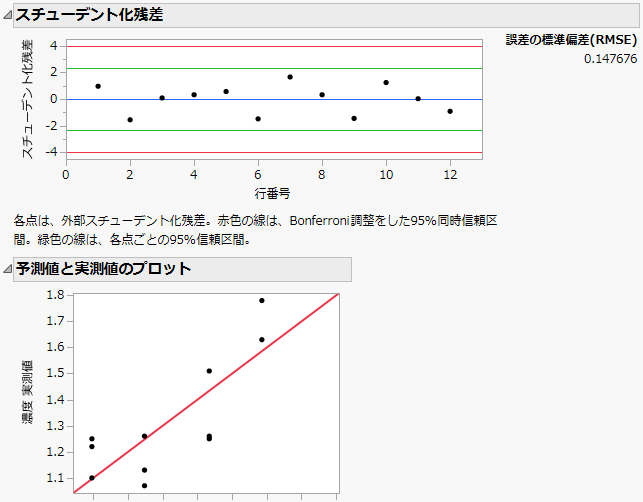

次に、「スチューデント化残差」プロットでモデルの適合度を評価します。すべての残差が緑色の信頼区間の内側にあります。また、残差には特にパターンが見られません。あてはめたモデルは妥当だと結論できます。さらに「予測値と実測値のプロット」で、モデルの適合度を確認します。データ点が赤色のY = Xの直線に沿っていることから、モデルの適合度は良いと判断できます。
図7.6 「残差プロット」と「予測値と実測値のプロット」

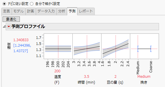

[予測]タブに移動し、[最適化]をクリックします。「濃度」が最適な1.3という値になる設定として、「時間」が3.65分、「豆の量」が1.85 gという組み合わせが挙げられますが、「濃度」が1.3になる因子設定は他にもあります。ここで紹介しているのとは別の最適設定が見つかる場合もあります。
図7.7 [予測]タブの予測プロファイル
[予測]タブの予測プロファイル
