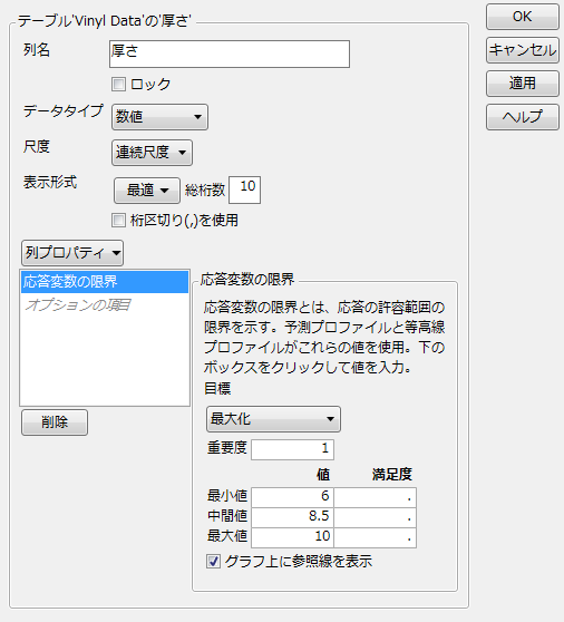

2. 「厚さ」列を選択してから、[列]>[列情報]を選択します。
「列プロパティ」リストに、「厚さ」に割り当てられている唯一の列プロパティとして「応答変数の限界」列プロパティが表示されます。リストの右側に「応答変数の限界」パネルが表示されます。
3. [最大化]をクリックし、[目標値に合わせる]を選択します。
4. 「重要度」の値として「1」を入力します。
5. 「値」の列では、「最小値」に「6」、「中間値」に「8.5」、「最大値」に「10」を入力します。
これは、非対称な限界の例です。「厚さ」の値の許容範囲は6から10ですが、目標値は8ではなく8.5です。
6. [グラフ上に参照線を表示]を選択します。
このオプションは、「予測値と実測値のプロット」と「予測プロファイル」に最小値・中間値・最大値を示す水平の参照線を表示します。
図A.8 「応答変数の限界」パネルに入力したところ
