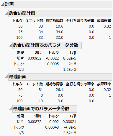

1. [計画の作成]をクリックします。
図23.13 ALT計画
ALT計画
「計画」レポートが作成され、釣合い型計画と最適計画のパラメータの分散行列が表示されます。2つの計画のパラメータ分散推定値を比較すると、最も大きな差は、1/bの推定値にあることがわかります。重要な違いは、最適計画ではトルクの設定が2つしか必要でないという点です。
最適計画は、実験の回数、試験で用いるユニット数、および、その他の事前指定情報に基づいて算出されます。最適計画では、トルクの各水準において、試験で用いるユニット数は次のようになります。
– 50Nmで82ユニット
– 75Nmで0ユニット
– 100Nmで18ユニット
計画の診断統計量
「計画の診断統計量」レポートには、最適計画の最適基準、分布プロファイル、R精度係数のプロファイルが表示されます。R精度係数のプロファイルを見ると、3つの入力値の間にほとんどばらつきがありません。これは、100ユニットで最適計画で得る結果は、推定精度が良いだろうことを示唆しています。
