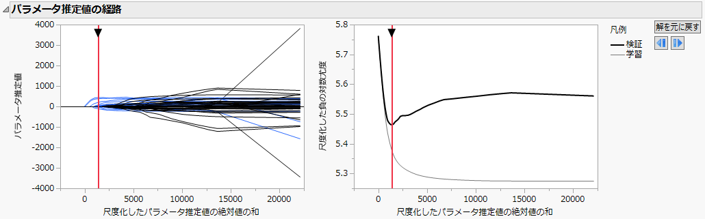

8. [実行]をクリックします。
「Lasso (検証法: 検証列, 分布: 正規)」レポートが表示されます。「パラメータ推定値の経路」レポート(Figure 6.2)に、「パラメータ推定値」と「尺度化した負の対数尤度」が表示されます。「尺度化したパラメータ推定値の絶対値の和」が小さくなるほど、パラメータ推定値はより縮小されています。プロットの一番右の推定値は、最尤法による推定値になります。赤い縦線は、指定された検証法によって選択されたパラメータ推定値を表しています。この例で指定された検証法は、「検証」列に定義された値に基づき学習データと検証データに分割して、検証を行っています。
図6.2 「パラメータ推定値の経路」プロット
「パラメータ推定値の経路」プロット
9. 「Lasso (検証法: 検証列, 分布: 正規)」の赤い三角ボタンをクリックし、[非ゼロの項を選択]を選択します。
「元の説明変数に対する推定値」レポート(Figure 6.3)と「パラメータ推定値の経路」プロットで非ゼロの項が強調表示されます。この時、データテーブルでも対応する列が選択されます。55個のパラメータ推定値のうち、ゼロでないものは11個だけです。なお、「元のデータに対するパラメータ推定値」レポートの最後の別表に表示されているのは、正規分布の標準偏差(シグマ、尺度パラメータ)です。なお、55個のパラメータ推定値がすべてFigure 6.3に表示されているわけではありません。
