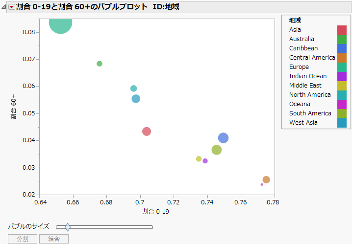

[時間]変数は指定しなかった場合は、静的バブルプロットが作成されます。[ID]変数は1つまたは2つ指定することも可能です。作成されたプロットには、IDの各値に対応するバブルが表示されます。このバブルプロットは静的ですが、IDを2つ指定した場合にはバブルの分割が可能です。
1. [ヘルプ]>[サンプルデータフォルダ]を選択し、「PopAgeGroup.jmp」を開きます。
2. [グラフ]>[バブルプロット]を選択します。
3. 「割合 60+」を選択し、[Y]をクリックします。
4. 「割合 0-19」を選択し、[X]をクリックします。
5. 「地域」と「国」を選択し、[ID]をクリックします。
6. 「地域」を選択し、[色分け]をクリックします。
7. [OK]をクリックします。
レポートウィンドウが表示されます。(Figure 5.9では、JMPのデフォルトの色が使用されています。)
図5.9 ID変数を2つ指定して最初に表示されるレポートウィンドウ

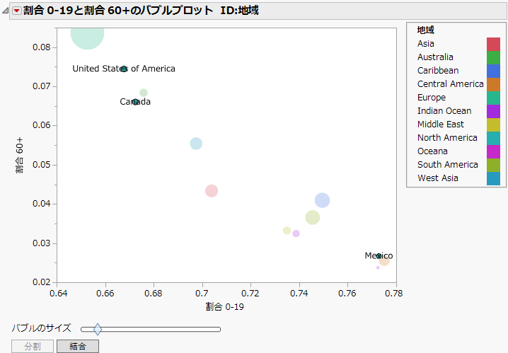

「North America」地域を表すバブルを国に分割します。
8. 「North America」を表すバブルをクリックします(マウスポインタをバブルの上に置いてラベルを確認するか、凡例で「North America」の色を調べます)。
9. [分割]をクリックします。
「North America」のバブルが、北米地域の国(United States of America、Canada、Mexico)を表す3つのバブルに分割されます。
図5.10 「North America」のバブルを分割
