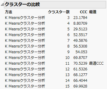

図14.2 「クラスターの比較」レポート
「クラスターの比較」レポート
「クラスターの比較」レポートは、レポートウィンドウの最上部に表示されます。CCC(Cubic Clustering Criterion; 立方クラスタリング規準)の最も大きいときのクラスタリングが、最も適していると考えられるクラスター数です。この例では、クラスター数が11のときに、CCCが最大となっています。
