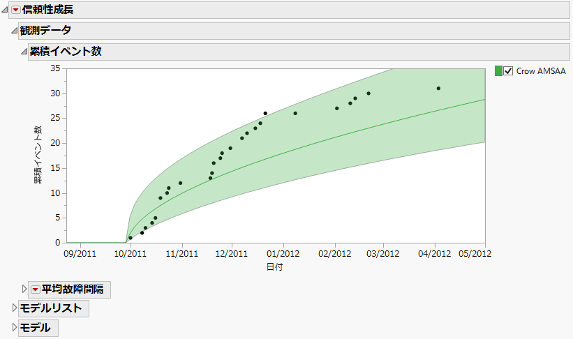

7. 「信頼性成長」の赤い三角ボタンをクリックし、[モデルのあてはめ]>[Crow AMSAA]を選択します。
「観測データ」レポートの「累積イベント数」グラフが更新され、モデルが表示されます。モデルはあまりよくあてはまっていないようです。
図11.25 AMSAAモデルをあてはめた場合の「累積イベント数」グラフ

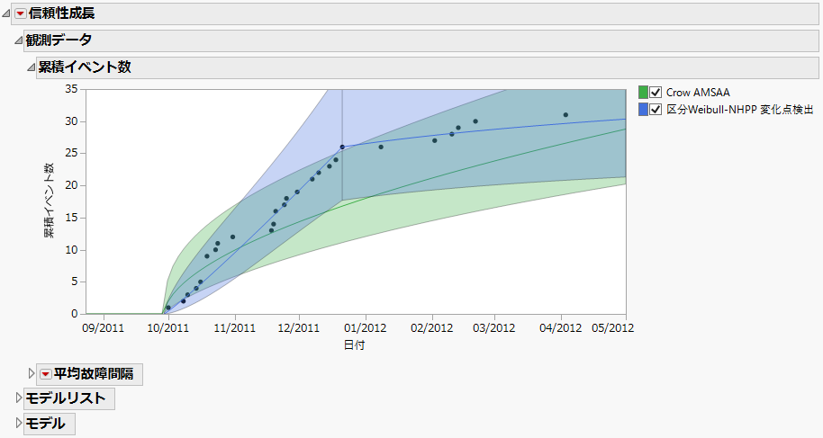

8. 「信頼性成長」の赤い三角ボタンをクリックし、[モデルのあてはめ]>[区分Weibull-NHPP 変化点検出]を選択します。
「観測データ」レポートの「累積イベント数」グラフに、変化点検出を行った区分モデルの結果が追加されます。Figure 11.26には、2つのモデルの結果が描画されています。データ数が少ないのではっきりとしたことはわかりませんが、区分モデルの方が良さそうです。
図11.26 2つのモデルを割り当てた場合の「累積イベント数」グラフ
