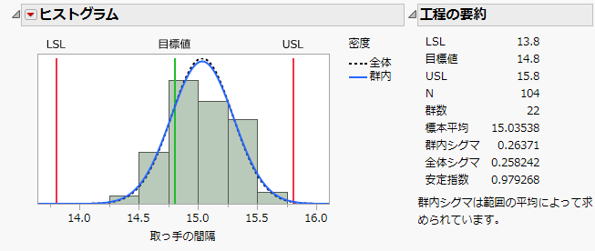

図9.22 「取っ手の間隔」の工程能力分析のヒストグラム
ヒストグラムとあてはめた青色の曲線から、「取っ手の間隔」の分布がほぼ正規分布に従うことがわかります。工程は安定していますが、「取っ手の間隔」の分布は仕様範囲の右側にシフトしています。
「工程の要約」レポートには、「仕様限界」列プロパティに保存されている仕様限界が表示されています。また、群内変動から計算されたシグマの推定値(群内シグマ)が、標本の標準偏差から計算された全体の推定値(全体シグマ)と大きく異ならないことも示されています。それにより、「安定指数」が1に近い値(0.979268)になっています。この例の工程は安定しているため、安定指数が1に近くなることは期待される結果です。

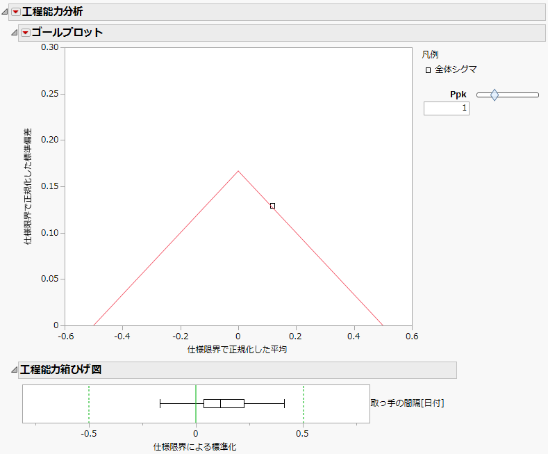

図9.24 「取っ手の間隔」のゴールプロットと箱ひげ図
ゴールプロットは、「取っ手の間隔」のPpkがほぼ1に等しいことを示しています。箱ひげ図は、ほとんどの値が仕様限界の範囲内にあることを示していますが、大部分のデータ値は仕様範囲内の右側にシフトしています。
