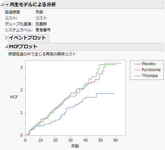

Figure 6.7は、3つの処置のMCFプロット(平均累計関数プロット; mean cumulative function plot)です。
図6.7 「ぼうこう癌」のMCFプロット
「ぼうこう癌」のMCFプロット
MCF曲線を見ると、どれもほぼ直線になっています。時間が経過しても傾き(再発率)が一定であることは、病気が進行しても、症状が悪化したり改善したりはしないことを示唆しています。
