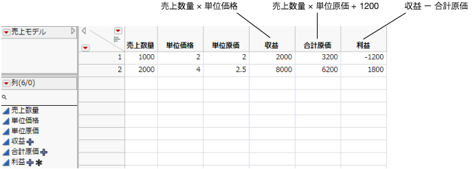

3. [スクリプトの実行]アイコンここに画像を表示をクリックしてスクリプトを実行します。またはキーボードでCtrl-Rを押します。
スクリプトによりFigure 8.24入力変数の上下限を含んだ下図のようなデータテーブルが作成されます。出力変数には計算式が保存されます。また、予測プロファイルも実行されます。
図8.24 スクリプトから作成したデータテーブル
スクリプトから作成したデータテーブル

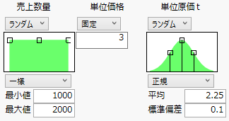

4. 「予測プロファイル」の赤い三角ボタンをクリックし、[シミュレータ]を選択します。
5. 「売上数量」と「単位原価」の下のメニューで[ランダム]を選択します。
6. 因子パラメータを次のように入力します。
– 「売上数量」は、「最小値」1000、「最大値」2000の[一様]。
– 「単位価格」は3で[固定]。
– 「単位原価」は、「平均」2.25、「標準偏差」0.1の[正規]。
図8.25 予測プロファイルの指定
予測プロファイルの指定

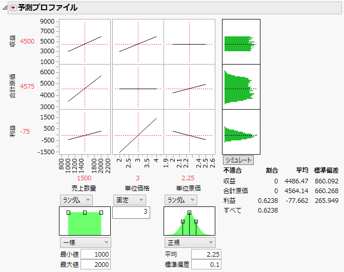

7. [シミュレート]ボタンをクリックします。
メモ: シミュレーションでは乱数が使われるため、実際の結果はFigure 8.26に示されるものと多少異なります。
図8.26 シミュレータ
シミュレータ
このモデルでは利益は得られそうもありません。「利益」の下側仕様限界を0とした場合、不適合率レポートによれば利益が上がらない確率は(この設定では)62%です。
