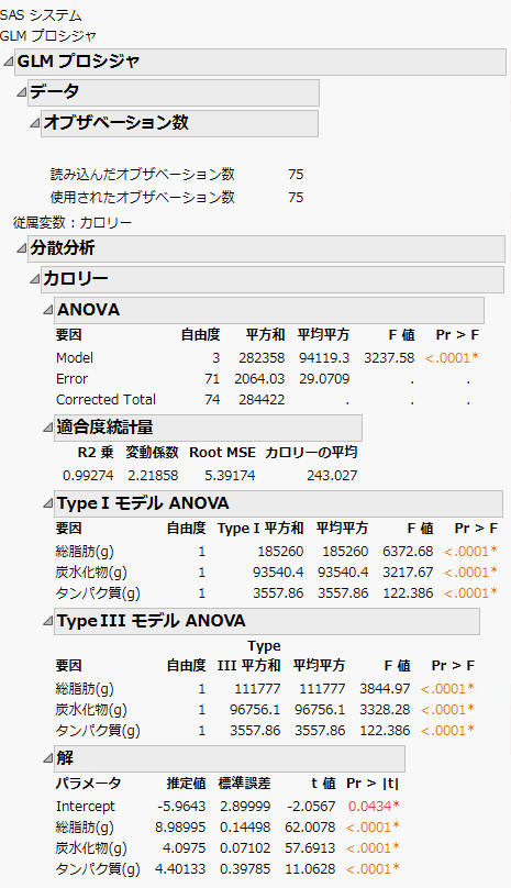

JMPがSASに接続します。SASでモデルが実行され、結果がJMPに戻されます。SASアウトプット、HTML、RTF、PDF、JMPレポートのいずれかの形式で結果を表示できます(出力形式はJMPの環境設定を使用して選択できます)。Figure 8.9は、JMPレポート形式で出力された結果です。『JMPの使用法』のSASからのデータの読み込み章を参照してください。
図8.9 JMPレポート形式で出力されたSAS結果
